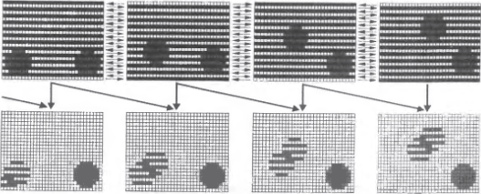

   Простой метод преобразования полукадров в целые кадры, т. е. удвоение числа строк, иллюстрирует рис. 1. При этом каждая строка одного полукадра воспроизводится дважды. Такой метод из-за половинного вертикального разрешения и мерцания строк приемлем только для неподвижных изображений и в телевизорах с размером экрана по диагонали не более 37 см.
Рис. 1

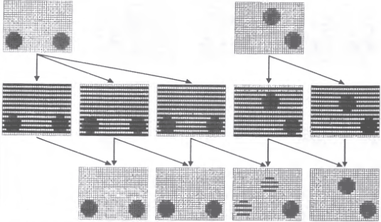

   При использовании деинтерлейсера с устройством сохранения изображения (запоминающим устройством - ЗУ) из двух следующих друг за другом полукадров (рис. 2, сверху) можно получить целое изображение (Frame Based Deinterlacing). При этом вертикальное разрешение достигает полного числа строк сигналов систем PAL (576) или NTSC (480). Такие сигналы уже можно подавать на большие экраны, однако в бы-стродвижущихся объектах при указанном методе появляется некоторая "потрепанность" ("бахрома"), так как в каждом полукадре они находятся на другом месте (рис. 2, снизу).
Рис. 2

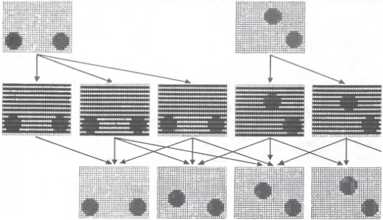

   Суть метода под названием Motion Adaptive Deinterlacing состоит в том, что области с высокой интенсивностью движения (динамические изображения) обрабатываются методом строчной интерполяции. Способ приемлем уже для экранов с размером диагонали 72 см и более, хотя и возникают в некоторых местах ухудшения четкости изображения (рис. 3).
Рис. 3

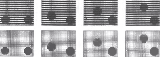

   Для перехода к частоте смены полукадров 60 Гц в матричных дисплеях телевизоров применяют переменное (двух- или трехразовое) повторение реконструированных целых кадров (режим Reverse 3:2 Pull Down), а в более продвинутых решениях - конвертацию 24-х или 25-ти полных кадров в 50 или 60 кадров созданием (синтезом) недостающих кадров, которые имеют правильно позиционированные объекты и поэтому создают непрерывный процесс движения. Только компенсация движения устраняет расплывчатость при показе фильмов на 60-герцовых матричных экранах (рис. 5).
Рис. 5
   Этот метод особенно удачен при движении перед неподвижным фоном или при колебаниях камеры, или при удалении и приближении объектов. Такую технологию называют двигательно-скомпенейрованным сверхпреобразованием (Motion Compensated Upconversion). Она имеет особенности. Так, например, промежуточные картинки не передают в телевизионном сигнале и не записывают на DVD, но они должны быть воссозданы телевизором в режиме реального времени. Для этого в нем необходимо иметь ряд устройств сохранения полного изображения и исполнения алгоритма сравнения двух исходных картинок, прогнозирования дальнейшего изменения положения всех имеющихся на них объектов и создания одного или более промежуточных изображений с правильным положением движущихся объектов.

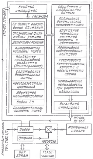

   Для решения проблемы вместо затемненной второй картинки необходимо создать новое изображение, содержащее те же опорные точки, которые глаз ожидает именно в требуемые моменты. С указанной целью применяют устройство двигательно-скомпенсиро-ванной чересстрочности (Motion Compensated Deinterlacing) - деинтер-лейсер в микросхеме FRC9429A фирмы MICRONAS (рис. 6). В сочетании с микросхемой VGC5969B устройство работает не только с частотами 50 и 60 кадров/с, но и 75,90 и даже 120, что обеспечивает изображение с высоким разрешением и в телевизорах, и в мониторах. Микросхема VGC5969B работает совместно с ЗУ SDRAM (динамическое ОЗУ).
Рис. 6
   Комбинация двух микросхем обеспечивает оптимальное представление общепринятых сигналов систем PAL, SECAM, NTSC на все больше внедряющихся аппаратах HDTV. Фирма MICRONAS объединила в одной зарегистрированной марке "truD" следующие отличительные знаки качества: Motion Compensated Deinterlacing, Smooth Diagonal Lines (устранение типичных для матричных экранов ступенек на диагональных линиях), Sharpness Enhancement (улучшение четкости сигналов), Contrast Enhancement (повышение динамической контрастности).
