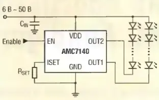

Рис. 2. Схема включения ИС типа АМС7140
Более сложный светильник на светодиодах можно изготовить на базе микросхемы АМС7140 (см. рис.  2). Максимальный выходной ток микросхемы 700 мА и напряжение питания 5...50 В позволяют подключать к драйверу несколько мощных светодиодов. Переменным резистором Rset можно регулировать яркость свечения. Вывод ENABLE микросхемы используется для включения устройства или для управления яркостью с помощью ШИМ при фиксированном значении резистора Rset. В технической документации на АМС7140 приведены ещё несколько типовых схем включения драйвера, а также рекомендации по расчёту теплоотвода.

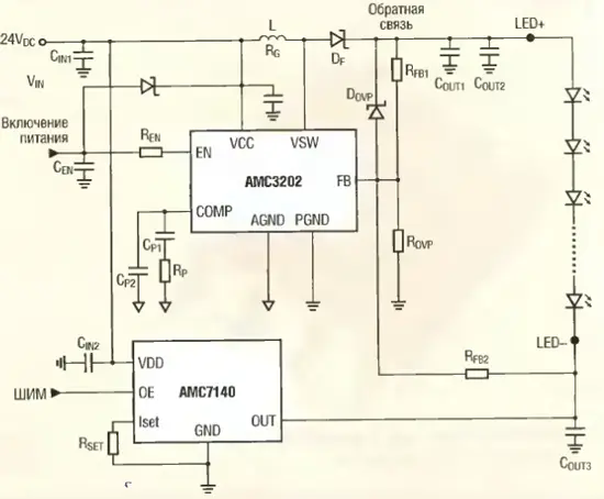

Рис. 3. Схема включения микросхем АМС3202 и АМС7140 при совместной работе
Микросхема АМС3202 сохраняет работоспособность при входных напряжениях от 2,7 до 30 В. К дополнительным преимуществам ИС можно отнести возможность "мягкого" старта и отключение при нагреве кристалла свыше 150°С. Для достижения более высокого КПД фирма ADDtek рекомендует совместную работу микросхем АМС3202 и АМС7140 (см. рис. 3). При таком включении АМС3202 преобразует входное напряжение до оптимального значения, которое требуется цепочке светодиодов, а АМС7140 поддерживает необходимый рабочий ток. В такой схеме КПД устройства достигает 94%.
