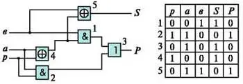

Основу новой схемы составляют слои одноразрядных сумматоров, объединенных в пределах каждого слоя в сумматор параллельного действия с последовательным переносом. При этом построение контролепригодной схемы одноразрядного сумматора, лежащей в основе многоразрядного сумматора каждого слоя, базируется на представлении функции суммы S в форме полинома Жегалкина, а функции переноса Р, в отличие от работ [3, 4], - в "смешанной" форме (специфика функции Р допускает такое представление):
S = а ? b ? p;
Р = (а•b ? b•p) v a-p = b•(a ? p) v a-p,
где а и b - значения исходных одноразрядных операндов, p и Р - значения входного и выходного сигналов переноса, соответственно, S - значение сигнала суммы, ? - символ сложения по mod 2, v - символ дизъюнкции.
![Контролепригодная схема одноразрядного сумматора](/storage/files/Image/articles/scientific_technical/plis5_pic/ris1.webp)
Рис.1. Контролепригодная схема одноразрядного сумматора
Контролепригодная логическая схема одноразрядного сумматора, реализованная по приведенным формулам, показана на рис.1. Проверяющий тест для этой схемы относительно всех одиночных константных неисправностей содержит 5 векторов и описывается таблицей, представленной на рис. 1. Обнаружение отмеченных неисправностей этой схемы происходит следующим образом. Тестовые векторы 1, 2, 4 и 5 из таблицы рисунка 1 обнаруживают все одиночные константные неисправности данной схемы, кроме одиночной неисправности типа "константа 1" на том входе конъюнктора 2, который связан с внешним входом р. Эту неисправность обнаруживает тестовый вектор 3.

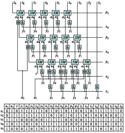

Контролепригодная функционально-логическая схема однотактного n x m-разрядного матричного умножителя (где n - число разрядов множимого, m - число разрядов множителя) для случая n = 5, m = 4 приведена на рис. 3. Эта схема, как и схема обычного 5х4-разрядного матричного умножителя, содержит три слоя сумматоров и четыре слоя конъюнкторов. Однако, как уже отмечалось, схемы сумматоров реализованы по приведенным выше формулам.
![Контролепригодная схема 5х4-разрядного матричного умножителя](/storage/files/Image/articles/scientific_technical/plis5_pic/ris3.webp)
Рис. З. Контролепригодная схема 5х4-разрядного матричного умножителя
Помимо этого, рассматриваемая схема содержит шесть дополнительных двухвходовых элементов "исключающее ИЛИ" и два дополнительных входа u1, u2. При этом в рабочем режиме на входы с, u1, u2, p1, р2, p3 подаются сигналы логического "0". Проверяющий тест для этой схемы относительно всех ее одиночных константных неисправностей содержит 5 векторов и описывается таблицей рис. 3.
При подаче на входы схемы тестовых векторов из таблицы (см. рис. 3) в последовательности v1 v2, v3 v4, v5 на входы сумматора первого слоя поступят тестовые векторы из таблицы рис.2 в последовательности tb t2, t3, t5, f4; на входы сумматора второго слоя - тестовые векторы из таблицы рис. 2 в последовательности t2, t1, t3, t5, t4; на входы сумматора третьего слоя - тестовые векторы из таблицы рис. 2 в последовательности t1, t2, t3, t5, t4, т.е. обеспечивается подача на входы n-разрядного сумматора каждого слоя проверяющего теста этого сумматора относительно одиночных константных неисправностей. При этом также обеспечивается подача на входы каждого слоя конъюнкторов их проверяющих тестов и подача на входы дополнительных элементов "исключающее ИЛИ" проверяющих тестов этих элементов.
Синтез тестовой последовательности для рассматриваемой контролепригодной схемы матричного двоичного умножителя может быть осуществлен на основе комбинации формальных и эвристических методов. Сначала строится проверяющий тест для схемы одноразрядного сумматора с помощью формальных методов (например, с помощью D- и PODEM-алгоритмов), а затем на основе этого теста поэтапно проводится построение общей тестовой последовательности для схемы матричного умножителя с помощью эвристических методов. Легко видеть, что в общем случае, т.е. когда nиm - произвольные натуральные числа, контролепригодная функционально-логическая схема однотактного матричного умножителя содержит m-1 сумматоров с последовательным переносом, m слоев конъюнкторов, а также п+m-3 дополнительных двухвходовых элементов "исключающее ИЛИ". Число дополнительных входов при этом не изменится и останется равным двум.
Проверяющий тест для общего случая также содержит 5 векторов и строится следующим образом:
• на каждый вход yj подается последовательность 1, 1, 0, 1, 0, если j - нечетное число, и последовательность 1, 1, 0, 0, 1, если j- четное число (j принадлежит {1, 2,..., n});
• на каждый вход хi подается последовательность 0, 1, 1, 1, 1, если i - нечетное число, и последовательность 1, 0, 1, 1, 1, если i- четное число (i принадлежит {1,2,..., m});
• на каждый вход pk подается последовательность 0, 1, 0, 0, 1, если k - нечетное число, и последовательность 1, 0, 0, 0, 1, если k- четное число (k принадлежит {1,2,...,m-1});
• на вход u1 подается последовательность 0, 0, 1, 1, 1, а на входu2 последовательность 1, 1, 1, 0, 0.
