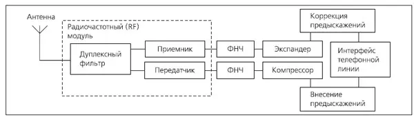

Радиоудлинитель состоит из абонентского блока, устанавливаемого у абонента, и базового блока, устанавливаемого на телефонной станции (или в любом другом месте, где есть телефонная линия). Типовая структурная схема каждого из блоков представлена на рис. 1. Предполагается, что выходом приемника является выход демодулятора (частотного дискриминатора), а входом передатчика - вход частотного модулятора. Каждый блок представляет собой дуплексную радиостанцию, подключенную к соответствующему интерфейсу линии. В базовом блоке интерфейс эмулирует телефонный аппарат, а в абонентском - абонентский комплект АТС. В связи с повышенными требованиями к качеству звукового сигнала по сравнению с радиостанциями, в низкочастотном тракте, как правило, применяются комплементарные схемы шумопонижения (пара компрессор-экспандер).

Рис. 1. Структурная схема абонентского и базового блоков радиоудлинителя

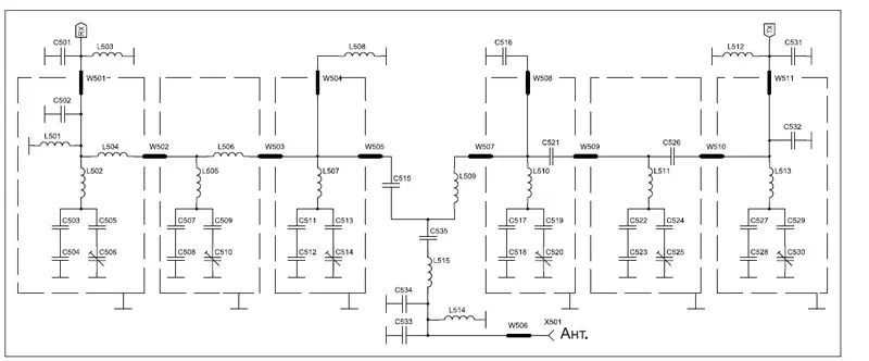

Рис. 3. Принципиальная электрическая схема дуплексного фильтра
требования, специфические для дуплексных приемопередатчиков с частотным разделением каналов приема и передачи. Данные требования связаны с тем, что приемный и передающий тракты влияют друг на друга. Это влияние обусловлено наводками сигнала из одного тракта в другой, в результате чего появляются внеполос-ные сигналы на выходе передатчика и дополнительные каналы приема в приемнике. Наиболее подвержены взаимовлиянию ГУНы, которые обязательно следует экранировать и принимать другие меры по минимизации их связи друг с другом. Кроме того, возможна блокировка трактов 1-ой и 2-ой ПЧ сигналом передатчика. Это следует учитывать при компоновке узлов на общей печатной плате и, возможно, ставить в соответствующие тракты дополнительные RLC-фильтры как по питанию, так и в сигнальных цепях. Кроме этого, передатчик воздействует на приемник из-за их непосредственного соединения на антенном разъеме. Воздействие осуществляется посредством двух механизмов: линейным поражением приемника фазовыми шумами передатчика на приемной частоте и воздействием мощной помехи с частотой несущей передатчика на приемник. Для устранения первого механизма передатчик должен иметь приемлемый уровень фазовых шумов, а дуплексный фильтр - соответствующее подавление полосы частот приема в тракте передачи (при данном частотном плане, как правило, не менее 40 дБ). Второй механизм вызывает появление дополнительных каналов приема (2-х в третьем порядке) и может вызвать блокирование приемного тракта. Поэтому подавление дуплексным фильтром полосы частот передачи в тракте приема и динамический диапазон приемника должны быть такими, чтобы блокирование отсутствовало, а подавление дополнительных каналов приема было не менее заданного (70 дБ);

Покажем пути реализации приемопередатчика, удовлетворяющего всем вышеперечисленным требованиям, на примере схемы радиочастотного блока радиоудлинителя "Ритал-300М" [7]. Будет рассматриваться базовый блок, а незначительные отличия абонентского блока будут отмечены. Соответствующая электрическая принципиальная схема (без дуплексного фильтра) представлена на рис. 2, а схема самого дуплексного фильтра - на рис. 3. Полоса передачи приемопередатчика составляет 336...344 МГц, полоса приема - 300...308 МГц, дуплексный разнос - 36 МГц, шаг сетки частот - 12,5 кГц, ширина канала 25 кГц, выходная мощность передатчика -около 1,25 Вт (+31 дБм). Радиочастотный блок имеет одноплатную конструкцию с экранированными ГУНами и резонаторами дуплексного фильтра. Все устройство (радиочастотный блок и узел управления с интерфейсом телефонной линии) помещено в алюминиевый корпус, являющийся общим экраном и теплоотводом.
