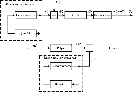

   При хаотической маскировке (рис. 1) информационный сигнал λ(t) суммируется с выходным сигналом x(t) хаотической системы [11]. Результирующий сигнал s(t) = x(t) + λ(t) преобразуется в радиосигнал и передается в канал.
Система передачи информации с хаотической маскировкой
Рис. 1. Система передачи информации с хаотической маскировкой
   Обладая некоторой степенью конфиденциальности, хаотическая маскировка страдает от одного серьезного недостатка: мощность информационного сигнала λ(t) должна быть много меньше мощности сигнала x(t). Это приводит к низкому отношению сигнал/шум на выходе приемника. Кроме того, параметры источника хаоса с низкой фрактальной размерностью могут быть определены с помощью методов оценки параметров, поскольку в этом случае статистика хаотического носителя определяется непосредственно по наблюдению в канале. По этим причинам система не является достаточно конфиденциальной.

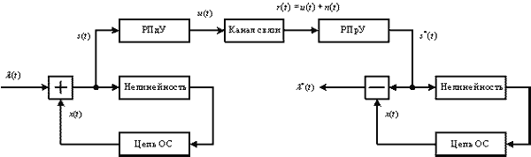

   При нелинейном подмешивании (рис. 3) информационный сигнал непосредственно участвует в формировании сложного хаотического поведения автоколебательной системы [10, 15, 16, 17] и такой ввод информации нельзя назвать ни аддитивным наложением, ни обычным суммированием.
Система передачи с нелинейным подмешиванием информации
Рис. 3. Система передачи с нелинейным подмешиванием информации
   В автоколебательной системе на передающем конце информационный сигнал нелинейно подмешивается к собственному сигналу системы. На рис. 3 информационный сигнал вводится в кольцо обратной связи кольцевого автогенератора (сравните с рис. 1). Хаотический модуль приемника реализуется на базе копии того же генератора хаоса путем размыкания петли обратной связи и добавления в цепь вычитателя. По сути, для извлечения информации в приемнике реализуется обобщенный нелинейный фильтр, осуществляющий тот же вид нелинейного преобразования, что и в передатчике. Функционирование системы обеспечивается при полной идентичности хаос-генераторов передатчика и приемника.

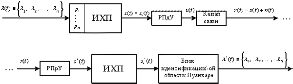

   Опережающее управление сечением Пуанкаре (рис. 4). В этом виде модуляции для кодирования и декодирования используется символический анализ [21]. В сечении Пуанкаре аналоговой хаотической системы идентифицируются две или более разделенные области и им присваиваются определенные значения для кодирования информации (например, одной траектории хаос-процесса условно присваивается "0", другой - "1"). С помощью соответствующего метода управления фазовая траектория передающей системы направляется через одну из областей сечения Пуанкаре так, что реализуются траектории, соответствующие информационному сигналу, который должен быть передан. Управление можно осуществить, например, изменяя в незначительных пределах один из параметров р стохастической автоколебательной системы в соответствии с передаваемым символом из алфавита сообщения λ.
Система передачи с опережающим управлением сечением Пуанкаре
Рис. 4. Система передачи с опережающим управлением сечением Пуанкаре
   На приемной стороне идентичная хаотическая система будет приблизительно синхронизироваться с передающей системой. Информационный сигнал в синхронизированном приемнике может быть извлечен путем идентификации выбранных областей сечения Пуанкаре при посещении траекторией этих областей. Для того чтобы "спрятать" информацию, содержащуюся в передаваемом сигнале, передается состояние или функция состояния, которые не обязательно имеют отношение к положению сечения Пуанкаре. Путем предсказания будущего пересечения сечения Пуанкаре траекторией системы передатчик может использовать высокую чувствительность системы к возмущениям и с помощью небольшого по уровню сигнала обеспечивать передаваемый хаос-процесс, близкий к хаос-процессу в невозмущенной системе, и таким образом поддерживать режим синхронизации в приемнике.
