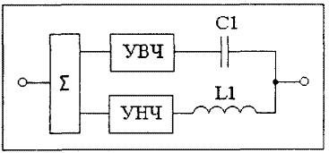

   Согласно [1] построение двухканального импульсного усилителя, в котором полностью отсутствуют искажения из-за разделения спектра усиливаемого сигнала, возможно при использовании ЧРЦ 1 -го порядка, стоящих на входе либо на выходе усилителя. Схема такого устройства приведена на рис. 1, где Σ - делитель мощности, УВЧ и УНЧ - усилители высоких и низких частот: С1, L1, - элементы ЧРЦ 1-го порядка.
Рис. 1

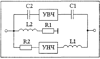

   Для реализации схемы на рис. 1 необходимо использовать сверхширокополосный делитель мощности с развязанными выходами. Поэтому в [1] предложено заменить делитель мощности на ЧРЦ 1-го порядка с частотой стыковки, в N раз меньшей частоты стыковки выходной ЧРЦ (рис. 2).
Рис. 2
   При этом элементы выходной ЧРЦ выбираются из условия (1), а элементы входной ЧРЦ берутся равными: С2Н=NC1Н; L2Н=NL1Н; R1=Rг; R2>>Rг, где Rг— сопротивление генератора, С2Н, L2Н— нормированные относительно Rг и fСТ значения С2, L2.

   В рамках схемного решения, приведенного на рис. 2, взаимное перекрытие рабочих частот канальных усилителей может быть уменьшено при выборе С1Н, С2Н и R1, из условий: С1Н=С2Н=1; R1=Rг. В этом случае нормированная передаточная характеристика усилителя может быть представлена в виде:
   где a1=2+L2Н; a2=2(1+L2H); a3=L1H+2L2H; a4=L1HL2H; b1=3+(L1H+L2H)/2; b2=L1H+L2H+(L1H+3)(L2H+3)/4; b3=(L1H+3)L2H/2+(L2H+3)L1H/2; b4=L1HL2H.
   Отсутствие искажений АЧХ и ПХ возможно при выполнении условий:
a1=b1; a2=b2; a3=b3.(3)
   Однако система уравнений (3) не имеет решения. Поэтому целесообразно найти условия, при которых искажения минимальны. Эти условия соответствуют выбору L1H и L2H из решенияпервого и третьего уравнений (3):
L1H=0,4142; L2H=2,4142.(4)
   Расчет элементов L1H и L2H по (4) соответствует величине необходимого взаимного перекрытия рабочих частот канальных усилителей:
   fВУНЧ/fНУВЧ=1/L1H=2,4142.
   Анализ рассматриваемого усилителя с выбором L1H и L2H из (4) показывает, что неравномерность АЧХ, обусловленная использованием ЧРЦ, равна 1 дБ, отрицательный выброс ПХ составляет 6 %, положительный 2 % .

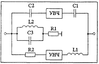

   Полное устранение искажений АЧХ и ПХ из-за применения ЧРЦ при одновременном уменьшении взаимного перекрытия рабочих частот канальных усилителей до величины fВУНЧ/fНУВЧ=1 возможно в схеме многоканального усилителя (рис. 3).
Схема многоканального усилителя
Рис. 3
   Для минимизации взаимного перекрытия рабочих частот УВЧ и УНЧ выберем нормированные значения С1, L1, C2 из условий:
C1H=C2H=1; L1H=1.(5)

   Полное отсутствие искажений АЧХ и ПХ соответствует выполнению условий:
a1=b1; a2=b2; a3=b3; a4=b4.(6)
   Несмотря на то, что в системе четырех уравнений (6) имеется только три варьируемых параметра, она имеет единственное решение:
L2H=1; C3H=1; R1H=0,5.(7)
   В соответствии с этим выбор нормированных значений элементов C1, C2, C3, L1, L2, R1 из условий (5), (7) позволяет полностью устранить искажения АЧХ и ПХ, обусловленные использованием ЧРЦ, и обеспечить взаимное перекрытие частот УВЧ и УНЧ равным единице.

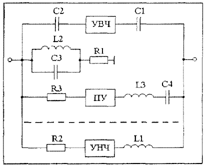

   Схемное решение (рис. 3) может быть распространено и на случай многоканальной схемы построения импульсного усилителя (рис. 4). где ПУ - полосовой усилитель.

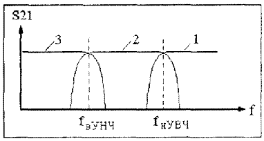

   Для трехканального варианта импульсного усилителя АЧХ канальных усилителей приведены на рис. 5, где АЧХ 1 - УВЧ; 2 - ПУ, 3 - УНЧ.

   При заданных R1, RH, fНУВЧ, fВУНЧ, с учетом методики расчета полосовых фильтров [7] и соотношений (5) и (7), элементы схемы на рис. 4 рассчитываются по формулам:
C1=1/(RH2πfНУВЧ); C2=C3=1/(Rг2πfНУВЧ);
C4=(fНУВЧ-fВУНЧ)/(RH2πfНУВЧfВУНЧ);
L1=RH/(2πfВУНЧ); L2=Rг/(2πfHУВЧ);
L3=RH/(2π(fНУВЧ-fВУНЧ));
R1=0,5Rг; R2, R3>>Rг.
(8)

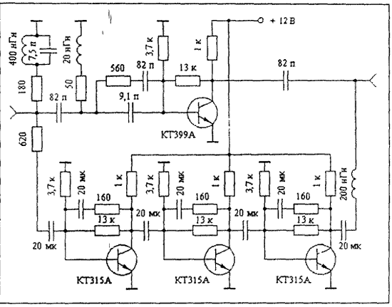

   Для экспериментальной проверки теоретических исследований разработан двухканальный импульсный усилитель на транзисторах КТ399А и КТ315А, реализованный по схеме, приведенной на рис. 3. Принципиальная схема макета усилителя дана на рис. 6.
   Высокочастотный и низкочастотный канальные усилители выполнены с использованием схемных решений построения широкополосных усилительных каскадов, описанных в [8, 9]. Двухканальный усилитель имеет следующие характеристики: нижняя граничная частота 200 Гц, верхняя - 850 МГц; коэффициент усиления 6 дБ; частота стыковки канальных усилителей 40 МГц; время установления фронта импульса 0,5 нс; выброс переднего фронта импульса 7 %; выброс, обусловленный использованием ЧРЦ, 3 %; сопротивление генератора и нагрузки 50 Ом. Несовпадение значений элементов схемы макета усилителя со значениями элементов, получаемыми в соответствии с (7), вызвано необходимостью компенсации влияния реальных параметров канальных усилителей на работу схемы.
Рис. 6
