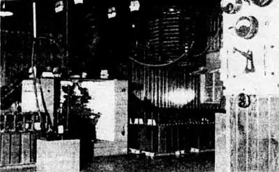

   До сих пор точно неизвестна высокочастотная мощность в антенне, которую обеспечивал передатчик, расположенный в Poldhu. Измерение высокочастотной мощности, особенно ее больших уровней, даже в настоящее время представляет сложную задачу. В начале же XX в. точно измерить мощность передатчика было просто невозможно, и определяли ее приблизительно на основании показаний многих приборов. Конструктор передатчика в Poldhu А. Флемминг оценивал его мощность в 25 кВт. Следует подчеркнуть, что Флемминг в то время был одним из опытнейших конструкторов передатчиков в мире, и его оценка заслуживает доверия. На рис.1 показан выходной искровой разрядник этого передатчика. Как видно из фотографии, разрядник окружен кирпичной стеной. Это сделано в целях пожарной безопасности, поскольку при работе передатчика искры разлетались далеко от разрядника.

   А все же, какой в действительности была частота работы передатчика в Poldhu? Последующие поколения радиотехников успешно решили эту загадку. В первых искровых передатчиках частоту их работы полностью определяла частота настройки антенной системы на четвертьволновый резонанс. На основании известных данных о размерах антенны и конструкции выходной цепи передатчика в [2] была рассчитана частота четвертьволнового резонанса антенной системы и, следовательно, определена частота передатчика, используемого для первой трансатлантической связи. Расчетная частота оказалась равной 511 кГц.

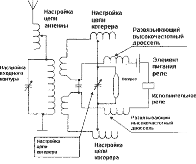

   До настоящего времени неясно, какой приемник использовал Маркони на приемной станции в Канаде. Известно, что Маркони первоначально хотел использовать для приема сигналов в St. John's приемник с настроенными входными цепями. Схема этого приемника, запатентованного Маркони (патент Великобритании №7777 от 26 апреля 1900 г.), показана на рис.2.
Рис2
Рис. 2.
   Именно по поводу применения этого приемника возникает много вопросов. Для настройки цепей приемника Маркони должен был точно знать частоту работы передатчика, расположенного в Poldhu. Если вы будете в музее старой техники, обратите внимание на детекторные приемники начала XX в. Многопозиционные переключатели катушек, которые градуированы в условных единицах, шкалы конденсаторов, градуированные в градусах. К приемникам прилагаются номограммы для перевода положений переключателей, отвода катушек и емкости конденсаторов в длину волны. Не зная точно длины волны передатчика в Poldhu, Маркони мог бы сутками настраивать свой приемник в поисках слабых сигналов, прошедших через Атлантический океан, если бы... Да, если бы он не экспериментировал со своим приемником в Англии и не привез нf приемную станцию в Канаду уже настроенный на частоту работы передатчика приемник. Причем настроенный для работы совместно с антенной той длины, которую использовал Маркони в St. John's. Зная характер Маркони, его предусмотрительность в малейших мелочах, можно предположить, что именно так все и было.

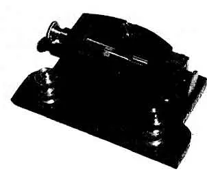

   Для работы совместно с этим приемником Маркони взял три когерера. Один, заполненный угольными крошками, другой -смесью угольных крошек и кобальтовых опилок и третий - экспериментальный ртутный когерер, который Маркони до этого использовал для работы на приемниках, установленных на кораблях итальянского морского флота. Если первые два типа когереров были хорошо изучены, то с ртутным когерером Маркони только начинал экспериментировать. Ртутный когерер представлял собой каплю ртути, находящуюся между двумя железными контактами (рис.3). По утверждениям Маркони, ртутный когерер в то время был самым чувствительным. Именно применение высокочувствительного ртутного когерера позволило ему в те года установить свои рекорды по дальности радиосвязи.

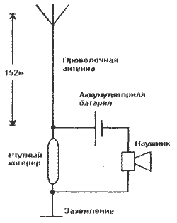

   Предполагаемая схема приемника Маркони, используемая им для трансатлантической связи, представлена на рис.4. Внимательно рассмотрим ее. На схеме показаны: четвертьволновая антенна, являющаяся резонансной для принимаемого сигнала, ртутный когерер, наушники, аккумуляторная батарея. Рассчитывая использовать полуволновую резонансную антенну для длины волны 300 м, Маркони случайно использовал четвертьволновую резонансную антенну для действительной частоты работы передатчика. В самом деле, длина волны для частоты 511 кГц составляет 587 м, а четверть длины волны -147 м, что очень близко к длине используемой Маркони антенны.
Рис4
Рис. 4.
   Продолжим дальше рассмотрение цепи загадок. Считается маловероятным, что с таким простым приемником можно было принять сигналы передатчика из Poldhu, находящегося на удалении 3500 км. Той ничтожно малой мощности электромагнитной энергии, дошедшей из Англии в Канаду, было явно недостаточно для перевода ртутного когерера в режим когери-рования. Для приема на таком большом удалении ртутный когерер должен работать как минимум в режиме детектирования. Но даже в этом случае для уверенного приема столь далеких сигналов детекторный приемник должен обладать усилением!
   В схеме приемника (рис.4) отсутствуют усилительные элементы. Однако, как это ни странно, усиление в нем вполне возможно. Дело в том, что в ртутном когерере между ртутью и контактами образуется тонкая пленка окисла, которая, как мы теперь знаем, может обладать N-образ-ной характеристикой. Вследствие этого ртутный когерер в приемнике Маркони мог работать как своеобразный аналог туннельного диода и обладать усилением!Исследованиями свойств пленок окислов, обладающих N-образной характеристикой, в 20-е годы в СССР занимался известный радиотехник О.В. Лосев. В 1922 г. он построил детекторный приемник с диодом на основе окиси цинка, который имел значительный коэффициент усиления (около 15). При таком усилении Маркони вполне мог принять сигналы передающей станции из Poldhu.
