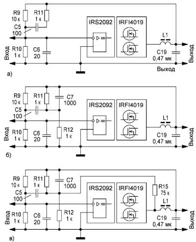

Быстродействие УМЗЧ класса D, выражаемое через ВРП ООС и принятое нами для анализа МКУС, существенно зависит от частоты переключения, поэтому важно иметь её более высокой. На рис. 1 приведены структурные схемы усилителей класса D для высокоомного источника сигнала с различными вариантами ОС применительно к выше упомянутой микросхеме IRS2092 и транзисторной сборке IRFI4019. Так, на рис. 1,а представлена структура УМ с ОС, охватывающей выходной фильтр, за которой закрепилась аббревиатура UcD. На рис. 1,б показана похожая структура ОС, но с дополнительной цепью ВЧ-коррекции, а на рис. 1,в - аналогичная ОС с дополнительным резистором ООС. Для удобства рассмотрения позиционные обозначения элементов в структурных схемах соответствуют тем, которые выполняют аналогичные функции в более полной принципиальной схеме узла МКУС.

На звуковых частотах (и на частоте среза выходного ФНЧ) сигнал с выхода усилителя (см. рис. 1 ,а) сильно ослабляется делителем R9R10, причём R9 >> R10. Однако на частотах выше 200 кГц ослабление сигнала, приходящего по петле ОС, незначительное, что связано с проходом ВЧ-сигнала через конденсатор ВЧ ОС C5. Этим создаются условия для режима генерации на частоте около 300 кГц. В данной версии ОС тактовую частоту заметно выше 300 кГц получить сложно.
Но эту ОС возможно дополнить ВЧ-фильтром R12C7 (см. рис. 1 ,б). Он пропускает сигналы частотой выше 400 кГц. На более низких частотах действует делитель напряжения R11R12, причём R11 ≈ R12. К этому фильтру и подключён конденсатор C5 ОС на ВЧ. Этим создаются приоритетные условия для режима генерации на частотах выше 400 кГц. Следовательно, в этом варианте ОС частота переключения близка к 450 кГц.
На рис. 1,в показана структура ОС, которая в целом аналогична структуре на рис. 1,б, но имеет дополнительный резистор ООС R15, который подключён до фильтра. Быстродействующая дополнительная ОС через резистор R15 ускоряет переключение мощных транзисторов выходного каскада, и при указанных номиналах элементов ОС тактовая частота достигает 600 кГц.

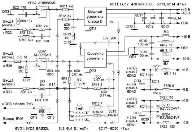

Здесь возможно применить техническое решение [2], при котором входной сигнал уже сформирован маломощным усилителем с нужной АФЧХ. Мощный усилитель класса D усиливает (масштабирует) его выходной сигнал на низкоомной нагрузке в виде АС. В этом варианте управляющая ВЧ-структура (главный канал [3]) в небольших пределах дополнительно корректирует сигнал на входе мощного усилителя класса D.
Дополнительный корректирующий сигнал, поступивший от внешней управляющей ВЧ-структуры на вход мощного усилителя класса D, приходит существенно ослабленным. При таком техническом решении ООС не может эффективно управлять сигналом на выходе мощного усилителя класса D и тем самым не может полностью устранить его недостатки (в области частот выше 10 кГц). Это обусловлено глубинными проблемами самих усилителей класса D.
Работа подобных усилителей возможна в том случае, если ООС не прерывается, и управляющая ВЧ-структура (главный канал [3]) дополнительно корректирует сам мощный выходной сигнал с помощью менее мощного быстродействующего усилителя.
Схема усилителя
Рис. 2. Схема усилителя
Очень важно отметить, что получаемый таким образом усилитель может обладать весьма высокими параметрами ООС, т. е. иметь крайне малое ВРП ООС и допускать стопроцентную ООС на ВЧ. Соответственно подобный усилитель может быть применён как один из вариантов внешнего усилителя мощности (ВУМ) для УМЗЧ, опубликованного ранее в [1]. Примером такого решения может служить схема усилителя, показанная на рис. 2.
