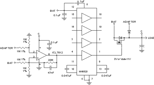

Более эффективный способ состоит в замене одного из коммутирующих диодов n-канальным МОП - транзистором (рис. 1). Падение напряжения на МОП - транзисторе равно произведению его сопротивления в открытом состоянии (Rcи откр) на ток нагрузки. Однако для включения n-канального МОП - транзистора необходимо, чтобы управляющее напряжение на его затворе превышало входное напряжение питания.
При осуществлении переключения питания системы между батареей и внешним источником энергии эта схема имеет более высокий КПД, чем схема сдиодами, включенными по схеме ИЛИ. Наличие источника повышенного напряжения экономит энергию батареи, поскольку позволяет использовать n-канальный МОП-транзистор, имеющий низкое сопротивление во включенном состоянии
Рис. 1. При осуществлении переключения питания системы между батареей и внешним источником энергии эта схема имеет более высокий КПД, чем схема сдиодами, включенными по схеме ИЛИ. Наличие источника повышенного напряжения экономит энергию батареи, поскольку позволяет использовать n-канальный МОП-транзистор, имеющий низкое сопротивление во включенном состоянии.
Компаратор на IC1 служит для сравнения напряжений внешнего источника и батареи. Если напряжение батареи оказывается более положительным, то выходной сигнал компаратора принимает высокий уровень, вследствие чего IC1 - источник питания (ИП), генерирующий стабилизированное выходное напряжение, на 11 В большее входного, - подает на затворы n-канальных МОП - транзисторов требуемое ими повышенное управляющее напряжение. Например, для указанного на рис. 1 МОП - транзистора типа SMP60N06E падение напряжения на нем составит при токе 1А всего 24 мВ.
От IC1 требуется лишь умеренное быстродействие, поскольку диод, встроенный в МОП - транзистор, осуществляет быстрое переключение питания от внешнего источника напряжения к батарее. Следует отметить, что медленное переключение в обратном направлении (от батарей к внешнему источнику) приводит к втеканию тока в батарею во время выключения МОП - транзистора. Однако, это не вызывает трудностей, если используются допускающие быструю зарядку НК- или НМГ-аккумуляторы.
Микросхему IC2 можно исключить, когда есть другой источник повышенного напряжения. Например, вполне подойдет 12-В ИП для памяти с параллельным стиранием, если напряжение батареи не превышает 7 В.

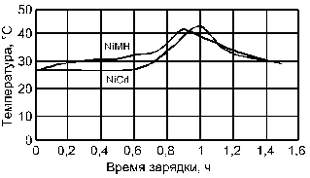

Для НМГ - аккумуляторов зарядка является экзотермическим процессом (для НК - аккумуляторов этот процесс эндотермический) и тепло образуется в течение всего зарядного цикла. Несмотря на это, НК - и НМГ - аккумуляторы ведут себя при приближении к полностью заряженному состоянию очень похоже в том отношении, что прием заряда уменьшается, а температура резко возрастает (рис. 2).
При аналогичных режимах зарядки НК- и НМГ- аккумуляторы имеют различные температурные профили. В обоих случаях зарядка прекращалась при достижении аккумулятором температуры 40 °С.
Рис. 2. При аналогичных режимах зарядки НК- и НМГ- аккумуляторы имеют различные температурные профили. В обоих случаях зарядка прекращалась при достижении аккумулятором температуры 40 °С.

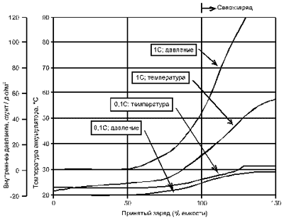

При переходе быстрозаряжаемого аккумулятора от полностью заряженного состояния в состояние сверхзаряда (переход от третьей стадии в четвертую) выделяющиеся при этом тепло и газ приводят к резкому увеличению температуры и давления (рис. 3) Поэтому быстрая зарядка должна быть прекращена в этот момент, в противном случае возможна потеря аккумулятором части своей емкости. Это может произойти либо из-за повреждения под воздействием высокой температуры, либо из-за утечки, обусловленной высоким внутренним давлением.
Приведенные кривые показывают изменение температуры и внутреннего давления в процессе зарядки НК-аккумулятора при окружающей температуре 23 °С и при скоростях зарядки 0,1С и 1С. При скорости 0,1С допустим длительный сверхзаряд, поскольку достигается равновесное состояние в образовании кислорода и выделении тепла. При скорости 1С длительный сверхзаряд недопустим
Рис. 3. Приведенные кривые показывают изменение температуры и внутреннего давления в процессе зарядки НК-аккумулятора при окружающей температуре 23 °С и при скоростях зарядки 0,1С и 1С. При скорости 0,1С допустим длительный сверхзаряд, поскольку достигается равновесное состояние в образовании кислорода и выделении тепла. При скорости 1С длительный сверхзаряд недопустим.

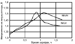

Зависимость напряжения на НМГ - аккумуляторе от степени его заряженности имеет аналогичный характер, но уменьшение напряжения выражено менее резко (рис. 4). Поэтому в случае НМГ - аккумуляторов предпочтительнее прекращать режим быстрой зарядки при dV/dt, равном нулю. Поскольку этот метод строже - dV - метода, его можно использовать и для НК - аккумуляторов. Кроме того, в качестве основного метода для определения момента прекращения зарядки НМГ - аккумуляторов можно использовать метод, основанный ни измерении приращений температуры аккумулятора (dT - метод). В системах, работающих как от НК -, так и от НМГ - аккумуляторов, для определения момента прекращения зарядки следует применять метод равенства dV/dt нулю.
НК- и НМГ-аккумуляторы, прошедшие быструю зарядку, имеют несколько различные профили напряжения. НК-аккумуляторы при достижении состояния полной зарядки характеризуются более выраженным максимумом напряжения, чем НМГ-аккумуляторы
Рис. 4. НК- и НМГ-аккумуляторы, прошедшие быструю зарядку, имеют несколько различные профили напряжения. НК-аккумуляторы при достижении состояния полной зарядки характеризуются более выраженным максимумом напряжения, чем НМГ-аккумуляторы.

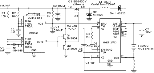

Зарядный ток регулируется посредством внешнего последовательного линейного прибора или внешнего импульсного регулятора. Линейные схемы характеризуются низким КПД и более высоким током, потребляемым от входного источника питания, что может потребовать применения теплоотвода. Схемы с импульсным регулированием сложнее, но рассеивают меньше тепла.
Управляя сдвоенным таймером типа ICM7556, включенным по схеме понижающего импульсного стабилизатора с широтно-импульсной модуляцией, ИС МАХ713 обеспечивает режим быстрой зарядки НК- аккумуляторов, ровной С=2А (рис. 5). Аналогичная ИС МАХ712 обеспечивает быструю зарядку как НК-, так и НМГ - аккумуляторов, при этом момент окончания зарядки определяется с помощью (dV/dt = 0) - метода вместо - dV-метода. Применение импульсных регуляторов позволяет минимизировать потребляемую мощность и работать от различных входных напряжений, вырабатываемых вилочными адаптерами. Внешний последовательный pnp- транзистор более дешев, хотя и работает с меньшим КПД (рис. 6).
Данное зарядное устройство на ИС MAX713 обеспечивает режим быстрой зарядки НК-аккумуляторов с помощью сдвоенного таймера (ICM7556), включенного по схеме понижающего импульсного регулятора с широтно-импульсной модуляцией
Рис. 5. Данное зарядное устройство на ИС MAX713 обеспечивает режим быстрой зарядки НК-аккумуляторов с помощью сдвоенного таймера (ICM7556), включенного по схеме понижающего импульсного регулятора с широтно-импульсной модуляцией.
Рис. 6. Использование управляющего зарядкой аккумуляторов интегрального контроллера типа MAX713 совместно с внешним pnp-транзистором позволяет получить более дешевую, хотя и менее экономичную схему, чем приведенную на рис. 5.

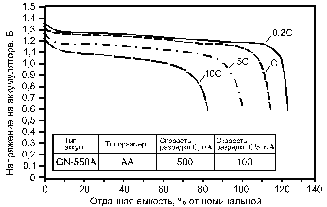

При разрядке на нагрузку в разрядном цикле НК- аккумулятора имеются три различные стадии (рис. 7). Для полностью заряженного элемента первая стадия состоит в относительно резком уменьшении напряжения при отдаче первых 10% заряда - с примерно 1,5 до 1,2 В. Вторая стадия длится большую часть времени работы аккумулятора и соответствует относительно плоскому участку разрядной кривой. Наконец, после отдачи аккумулятором около 90% запасенной энергии напряжение на нем проходит через изгиб разрядной кривой и начинает резко падать.
Зависимости напряжения НК-аккумулятора от величины нагрузки и остающегося заряда
Рис. 7. Зависимости напряжения НК-аккумулятора от величины нагрузки и остающегося заряда.
Для максимизации времени работы аккумулятора без подзарядки его не следует отключать от нагрузки до тех пор, пока напряжение на нем не достигнет точки перегиба разрядной кривой. Однако для максимизации числа циклов заряд-разряд аккумулятор не следует глубоко разряжать после этой точки. Неоднократные глубокие разряды могут повредить НК- аккумулятор.
Общепринято считать конечным напряжением разряда 0,9 В при нагрузке 1С. Для других нагрузок конечное напряжение вычисляется как равное 75% напряжения в средней точке разрядной кривой. Напряжение в средней точке равно напряжения аккумулятора после отдачи 50% полезной емкости.
