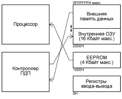

Для полного использования адресного пространства памяти данных работающее с ней активное устройство (например, контроллер ПДП) должно формировать 24-разрядные коды адреса. В качестве внешней памяти могут выступать не только микросхемы памяти, но и различные периферийные устройства с параллельным интерфейсом, допускающие обращение к ним как к ячейкам памяти (например, индикаторы).
Шина памяти данных микроконтроллера устроена так, что позволяет организовать одновременное обращение активных устройств к разным областям памяти данных. Это даёт возможность организовать параллельную бесконфликтную работу с ними процессора и контроллера ПДП. На рис. 1 показан пример такой работы. Здесь процессор читает содержимое EEPROM, аконтроллер ПДП в то же самое время пересылает информацию из внешней памяти во внутреннее ОЗУ Если процессор и контроллер ПДП одновременно обратятся к одной области памяти, то возникнет конфликт, который должен разрешить арбитр шины по приоритетному принципу. Естественно, в такой ситуации программа исполняется медленнее, чем при бесконфликтной работе.

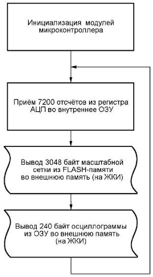

Естественно, перед началом цикла настраиваются (конфигурируются) все модули микроконтроллера, участвующие в выполнении программы.
Алгоритм работы программы без ПДП мог бы иметь вид, показанный на рис. 2. Рассматривая происходящие в ней процессы пересылки информации между различными областями памяти, нужно учитывать следующее:
- регистры АЦП отображаются в область памяти ввода-вывода;
- электронная масштабная сетка представляет собой массив байтов, подготовленный заранее и хранящийся в программной (FLASH) памяти микроконтроллера. В ходе вывода на индикатор он затирает осциллограмму, выведенную на него в предыдущем цикле;
- индикатор подключён к микроконтроллеру через интерфейс внешней памяти данных, его регистры находятся в адресном пространстве этой области.
Применительно к структуре памяти микроконтроллера в каждом цикле работы программы необходимо, во-первых, 7200 байт пересылать из памяти ввода-вывода в ОЗУ, во-вторых, 3048 байт - из программной памяти во внешнюю память данных, в-третьих, 240 байт - из ОЗУ во внешнюю память данных.
Блок-схема алгоритма работы программы микроконтроллера без ПДП
Рис. 2. Блок-схема алгоритма работы программы микроконтроллера без ПДП
Вторую из этих пересылок выполнить с помощью ПДП невозможно, так как контроллер ПДП не имеет доступа к программной памяти. На третьем этапе использовать ПДП технически возможно, но очень сложно, так как подлежащие пересылке байты не расположены в ОЗУ последовательно и предварительно подвергаются ряду преобразований, которые может выполнить только процессор.
А вот на первом этапе никаких препятствий использованию ПДП нет. Процессор, соответствующим образом настроив контроллер ПДП перед началом цикла, должен в теле цикла лишь давать этому контроллеру разрешение начать транзакцию. Пока она происходит, контроллер может выполнять другую работу, например, выводить на индикатор масштабную сетку. Эти операции будут выполняться одновременно и совершенно бесконфликтно. В результате может быть достигнута существенная экономия времени.

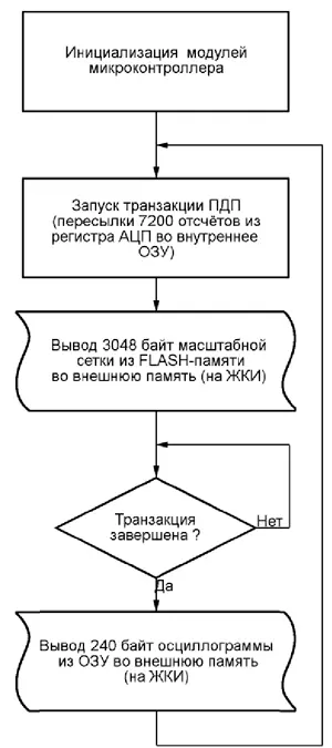

Блок-схема алгоритма работы программы микроконтроллера, использующей ПДП, показана на рис. 3. Оцифровку исследуемого сигнала выполняет нулевой канал АЦП А, работающий в восьмиразрядном непрерывном режиме. Буферная область ОЗУ начинается с адреса 3000Н и имеет объём 7200 байт. Для пересылки в неё результатов работы АЦП используется нулевой канал ПДП.
Рис. 3. Блок-схема алгоритма работы программы микроконтроллера, использующей ПДП
Перед основным циклом программа настраивает модули микроконтроллера, участвующих в выполнении программы - систему синхронизации, АЦП А, контроллер ПДП и др. При настройке АЦП А ему назначается генерация запроса прерывания по готовности результата преобразования.
Далее остановимся на действиях, связанных с организацией ПДП. Настройку контроллера ПДП выполняют две директивы. Первая из них настраивает общеканальную часть контроллера:
Config Dma=Enabled,Doublebuf=◊
Disabled, Cpm=Ch0rr123
Здесь и далее знак ◊ в конце строки означает, что она продолжается в следующей. В компьютер их следует вводить одной строкой без этого знака. Директива разрешает работу контроллера ПДП, запрещает двойную буферизацию (в ней нет необходимости, так как предполагается использовать только один канал ПДП) и задаёт наивысший приоритет каналу 0.
Следующая директива настраивает используемый канал 0 ПДП. В соответствии с поставленной задачей ему задаются пакетный режим передачи с длиной пакета 1 байт и без повторения блоков, постоянный адрес источника - регистра младшего байта результата АЦП А, начальный адрес приёмника информации &H3000 - адрес начальной ячейки буфера в ОЗУ - с инкрементированием после передачи каждого байта и перезагрузкой начального значения по окончании транзакции. Последнее подготавливает канал к следующей транзакции. Объём транзакции - 7200 байт, источник запуска - нулевой канал АЦП А.
Рассматриваемая директива имеет вид Config Dmach0=.... Далее следует длинный список параметров, которые задают значения, загружаемые в регистры канала 0, рассмотренные выше. Получить подробную информацию об этой директиве можно в раздел "Help" среды BASCOM AVR. Кратко отметим лишь, что начальные адреса источника и приёмника информации нельзя указывать константами. Они должны загружаться из переменных. Если один из этих адресов лежит в области памяти ввода-вывода, т. е. представляет собой адрес программно доступного регистра, то его можно задать с помощью встроенной в BASCOM AVR функции Varptr(Имя_Регистра). Она возвращает адрес регистра, носящего указанное в качестве параметра имя. Это весьма удобно, так как помнить имена регистров значительно легче, чем их адреса. При этом использовать промежуточную переменную для хранения полученного адреса нет необходимости.
Учитывая изложенное, вторая директива конфигурирования канала 0 ПДП имеет вид
Adr=&H300
Config Dmach0=Disabled,Burstlen=1,◊
Chanrpt=Disabled, Tci=L0, Eil=Lo,◊
Singleshot=Enabled, Sar=None,◊
Sam=Fixed,Dar=Transaction,Dam=Inc,◊
Trigger=&H10,Btc=7200,Repeat=1,◊
Sad=varptr(adca_ch0_resl),Dadr=Adг
Перед ней в переменную Adr занесено значение начального адреса приёмника информации (буфера в ОЗУ), из которой оно перегружается в тело директивы. Начальный адрес источника информации (регистра младшего байта результата работы нулевого канала АЦП А adca_ch0_resl) указан с помощью функции Varptr.
В приведённом виде директива не разрешает работу канала. Если сразу разрешить его работу (Config Dmach0= Enabled....), то транзакция может начаться немедленно после исполнения этой директивы и получения от АЦП А первого сигнала готовности результата. Это может случиться до входа в основной цикл программы, когда ещё не завершена вся необходимая настройка. Поэтому разрешать работу канала ПДП следует позже, в начале основного цикла программы.
В качестве альтернативного способа конфигурирования контроллера ПДП (как и любого другого модуля микроконтроллера) можно пользоваться записью необходимых кодов непосредственно в его регистры. Этот приём удобен при частичном реконфигурировании модуля. Например, чтобы изменить только источник запуска канала ПДП, проще загрузить новое значение в регистр TRIGSRC, чем переписывать всю директиву конфигурирования.
Согласно блок-схеме алгоритма (рис. 3), первым действием в цикле должно быть разрешение работы канала ПДП. Это выполняется записью единицы в разряд ENABLE регистра CTRLA канала командой
Set Dma_ch0_ctrla.7
После неё канал ПДП начинает заполнять буфер в ОЗУ На фоне этой транзакции процессор выводит на экран масштабную сетку, побайтно считывая её из командной памяти
Restore setka
For I = 1 To 3048
Read Dispdata
Gosub Eram_Data_w
Next
Здесь Setka - метка начала массива байтов изображения координатной сетки во FLASH-памяти; Eram_Data_w - имя подпрограммы, выводящей байты на индикатор.
После вывода масштабной сетки на индикатор процессор проверяет, завершена ли транзакция каналом ПДП (то есть заполнен ли буфер). Если нет, он ждёт её завершения. Признаком завершения транзакции служит флаг CH0TRNFIF в регистре INTFLAGS:
Bitwait Dma_intflags.0,Set
По завершении транзакции этот флаг следует снять:
Set Dma_intflags.0
