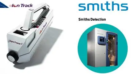

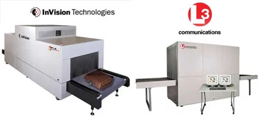

   На сегодняшний момент имеется ряд различных систем как уже используемых, так и только разрабатываемых, использующие такие типы отображения, как рентген, микроволновой голографии, акустического детектирования и т.д. Так, например, автоматические системы просвечивания (по принципу работы они схожи с томографами, применяемыми в медицине) для контрольных пунктов в аэропортах производят американские компании InVision Technologies и L-3 Communications Holdings. Детекторы взрывчатки выпускают компании Ion Track Instruments и Barringer Instruments.

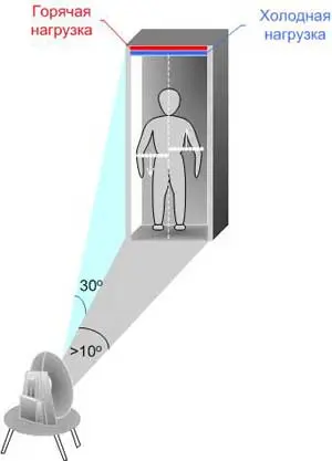

   В научно-исследовательской лаборатории "Радиотехнических устройств СВЧ и КВЧ диапазона" ведется разработка автоматической системы обнаружения оружия, взрывчатых, а также наркотических веществ, использующей собственные радиометрические излучения различных покровов и средств.
   Характеристики собственного радиометрического излучения различных покровов и сред естественного и искусственного происхождения, в том числе и живых объектов, существенно зависят от их электрофизических параметров (диэлектрической проницаемости, термодинамической температуры, однородности и шероховатости поверхности и т.п.), а также условий наблюдения (диапазона частот, поляризации, углов наблюдения). Таким образом, радиояркостная температура излучения, характеризующая интенсивность собственного излучения в радиодиапазоне частот, может изменяться под действием различных факторов, что позволяет в ходе радиометрических измерений производить оценки параметров наблюдаемых объектов.
   Одной из практических задач, потенциально решаемых с помощью радиотепловых методов наблюдений в диапазоне миллиметровых волн, является задача регистрации неоднородностей радиотеплового излучения тела человека, с целью выявления инородных предметов, находящихся (скрытых) на теле человека под одеждой.
   При этом сама одежда в миллиметровом диапазоне длин волн (ММДВ) выступает в качестве прозрачного слоя с малым коэффициентом поглощения, что потенциально позволяет обнаруживать инородные предметы, невидимые другими средствами диагностики, например, традиционными датчиками оптического или инфракрасного диапазонов волн. Другим достоинством радиотепловых методов при решении задач наблюдения живых объектов является использование для диагностики чрезвычайно слабого собственного радиотеплового излучения человека без применения любых дополнительных внешних проникающих излучений, способных оказать вредное воздействие на организм, например, при измерении теплового температурного распределения внутренних органов человека.

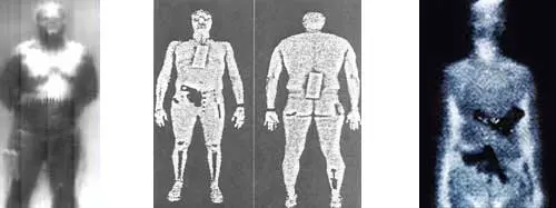

   В настоящее время в мире уже разработаны системы контроля использующие собственное радиотепловое излучение человека и способные формировать пассивные миллиметровые изображения.

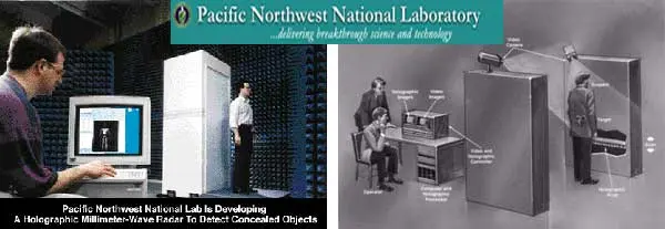

   Так, Тихоокеанская Северо-Западная Национальная Лаборатория, США (Pacific Northwest National Laboratory) – разработала широкополосную голографическую систему формирования изображения миллиметрового диапазона.
   Лаборатория Startiger (Великобритания) создала систему формирования изображения, работающую с излучением в террагерцовом диапазоне частот.

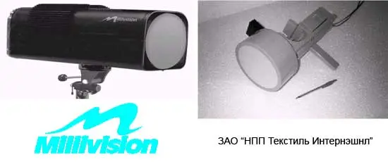

   Лаборатория Millivision (США) и ЗАО "НПП Текстиль Интернэшнл" (Россия) создали переносные пассивные радиометрические камеры миллиметрового диапазона.

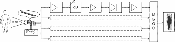

   Предлагаемая радиометрическая система (РМС) является многоканальным приемником радиотеплового излучения ММДВ, в частности 3-мм диапазона.
   Радиометрическая система состоит из следующих блоков:
  • стойки аппаратурной;
  • стойки измерительной;
  • устройства визуализации (основная ЭВМ PC, обеспечивающая формирование радиотепловых изображений);
   В свою очередь стойка измерительная состоит из:
  • сканирующей антенны;
  • блока управления антенной;
  • приемника радиометрического многоканального;
  • блока питания;
  • блока управления и сбора информации.
   РМС обеспечивает пространственную селекцию направлений в фиксированном секторе углов наблюдения, что позволяет оперативно формировать двумерные (растровые) радиотепловые изображения, для которых различия в интенсивности излучения различных фрагментов отображаются посредством измерения их яркости (цветового тона) по некоторой заранее заданной шкале.
   Радиотепловое излучение принимается из окружающего пространства с помощью приемной антенны, обеспечивающей пространственную селекцию направления приема, после чего принятый сигнал преобразуется, усиливается, детектируется, осуществляется его временное усиление, преобразование к цифровому виду и к шкале радиояркостных температур, затем преобразованный сигнал вводится в устройство визуализации, где формируется радиотепловое изображение.
   В результате выполнения этих процедур циклически, с временным периодом, соответствующем длительности цикла обзора поля наблюдения, формируется растровое изображение наблюдаемого объекта. Последовательные формируемые изображения синхронно обновляются на экране устройства визуализации.
