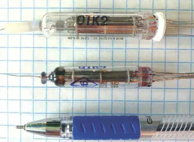

Важным этапом развития электронной техники второй половины ХХ века стало появление принципиально нового вида электровакуумных приборов - стержневых радиоламп (рис. 1). Они были изобретены видным отечественным инженером Валентином Николаевичем Авдеевым (1915-1972) в ОКБ-617 (г. Новосибирск) и производились с 1956 г. по 1991 г. [1]. Обладая повышенной механической прочностью и надёжностью (за счёт отсутствия витых сеток и, как следствие, невозможности их провисания и замыкания), эти лампы были самыми экономичными из существовавших на тот момент. Ещё одним важным качеством новинки явился большой срок службы. Например, у стержневого пентода 1Ж29Б минимальная гарантированная долговечность при годности 90 % составляет 2000 ч для ранних выпусков и 3000 ч для поздних, а у варианта с повышенной надёжностью - лампы 1Ж29Б-В - этот показатель составляет и вовсе астрономические для радиолампы - не менее 5000 ч. Для обычных сеточных ламп такие цифры были запредельными. Самый распространённый в то время пентод высокой частоты 6Ж1П имел гарантированную наработку всего 500 ч. Правда, были и более долговечные варианты этой лампы. Новаторская конструкция также обеспечила пониженные межэлектродные ёмкости и высокое входное сопротивление. У большинства стержневых ламп - не менее 50...60 кОм на частоте 60 МГц, у 1Ж24Б - не менее 100 кОм. На этом фоне довольно скромная крутизна передаточной вольт-амперной характеристики (1...2,5 мА/В) была вполне приемлемой.
Рис. 1.

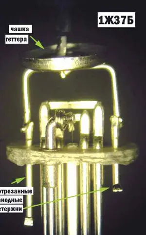

Некоторые характеристики стержневых ламп (зависимости динамических ёмкостей от напряжения на электродах, статические характеристики) приведены в [9]. Анодные характеристики и фотографии внутреннего устройства пентодов (рис. 2) можно найти в [10]. Применение ламп в диодном включении описано в статье [11].
Рис. 2.
