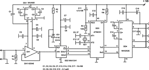

Общее описание устройства. Электрическая часть устройства
Устройство (рис.1), по сути, представляет собой цифровой вольтметр. На входе вольтметра стоит операционный усилитель (DA1), имеющий высокое входное сопротивление. За операционным усилителем следует АЦП (DD2), позволяющий оцифровать интересующее нас напряжение для последующей передачи в микроконтроллер. Микроконтроллер DD3 является главным управляющим звеном устройства, так как он считывает информацию из АЦП и общается с персональным компьютером по последовательному каналу. В устройство также входят преобразователи питания для выработки +5 В для цифровой части и для выработки +/-10 В для операционного усилителя, а также микросхема преобразования уровней (логические <0> и <1> в -15:+15 В и обратно) для обмена информации по последовательному каналу типа RS232.
Цифровой вольтметр
Рис. 1. Цифровой вольтметр
Значение, посылаемое в компьютер, лежит в диапазоне 0...4095 (что соответствует разрядности АЦП), 0 соответствует входному уровню 0В, 4095 - уровню 5В, зависимость линейная.
Скорость обмена информацией может быть выбрана как меньше 9600 бод, так и выше - до 115 200 бод. На достаточно старых компьютерах, типа 386 и более ранних, верхний предел гораздо ниже - 19200 бод. Это связано с тем, что микросхемы последовательного порта, установленные в этих компьютерах, не были рассчитаны на более высокие скорости.

Преобразователь питающего напряжения MAX680
Операционные усилители обычно требуют подачи на них двуполярного питания (например, +10 В и -10 В относительно общего провода). Радиолюбители, мало знакомые с современной элементной базой, используют обычно для получения такого напряжения трансформатор с двумя вторичными обмотками (или с одной, но с отводом от середины), два фильтрующих конденсатора, два стабилизатора и т. д. Однако если у вас есть в распоряжении стабилизированное напряжение 5В, а используемый операционный усилитель, требующий двуполярного питания, может обойтись всего +7:10 В, потребляя при этом 1:2 мА, то упомянутые две обмотки и два стабилизатора не понадобятся. Достаточно использовать микросхему MAX680 фирмы Maxim (отметим, что подобные микросхемы выпускает Linear Technology и ряд других известных фирм). На вход микросхемы подается напряжение Uвх величиной от 3:5 до 6:10 В (в зависимости от типа), на выходах ее формируются напряжения, равные примерно +2Uвх. Замечательно то, что, во-первых, для формирования этих напряжений помимо 8-выводных MAX680 или LT1026 нужно всего лишь 4 небольших электролитических конденсатора (см. рис. 1), а во-вторых, при изменении входного напряжения удвоенные выходные изменяются синфазно, что практически не сказывается на выходном сигнале ОУ. Для более подробного ознакомления с подобными микросхемами автор рекомендует обратиться к соответствующим фирменным описаниям.
АЦП MAX1241
В последние годы в микроконтроллерной технике получили широкое развитие микросхемы, управляемые по последовательному каналу. Одной из таких микросхем является 12-разрядный АЦП МАХ1241. Как и в случае с МАХ680, МАХ1241 имеет достаточно много точных и приближенных аналогов (МАХ187 от Maxim, LTC1286, LTC1298 от Linear Technology, AD7894 от Analog Devices и ряд других).
МАХ1241 упакована в 8-выводный корпус, питается напряжением от 2,7 до 5 В, потребляет ток около 5 мА. Она требует применения внешнего источника опорного напряжения (в данном случае применен прецизионный стабилитрон КР142ЕН19, формирующий напряжение 2,50 В) и использует для связи с микроконтроллером всего 3 линии.
Работу МАХ1241 иллюстрируют временные диаграммы, изображенные на рис. 2. До начала преобразования и обмена вход CS# МАХ1241 должен поддерживаться микроконтроллером в единичном состоянии. Для старта преобразования на этот вход необходимо подать уровень логического нуля. Процесс преобразования в МАХ1241 занимает чуть менее 8 мкс. В течение всего времени преобразования МАХ1241 поддерживает на своем выходе DOUT уровень логического 0. После завершения преобразования МАХ1241 переводит выход DOUT в единичное состояние.
Временные диаграммы работы МАХ1241
Рис. 2. Временные диаграммы работы МАХ1241
Перед началом преобразования микроконтроллер на входе SCLK МАХ1241 должен установить нулевой логический уровень. Когда процесс преобразования внутри АЦП завершится, микроконтроллер должен сформировать на входе SCLK последовательность не менее чем из 12 положительных импульсов (рис. 2). Фронт первого импульса готовит МАХ1241 к передаче данных. По спаду импульса на DOUT появляется в виде логического нуля или единицы старший 12-й бит. Микроконтроллер считывает этот бит, формирует на SCLK фронт второго импульса, а спустя некоторое время - его спад. По спаду второго импульса на DOUT появляется считываемый затем микроконтроллером 11-й бит и т. д.
По спаду 12-го импульса на выходе DOUT устанавливается младший 1-й бит. Спад 13-го импульса переводит DOUT в нулевое состояние, в котором он находится до установки в 1 входа CS#. Переводом CS# в единичное состояние микроконтроллер информирует МАХ1241 о завершении процесса чтения результата преобразования. Следующее преобразование МАХ1241 может осуществить примерно через 1 мкс после установки CS# в 1.
Алгоритмы работы LTC1286, LTC1298 от Linear Technology и AD7894 от Analog Devices незначительно отличаются от описанного для МАХ1241. Более подробно с ними можно ознакомиться, обратившись к соответствующим фирменным описаниям.
Преобразователь уровней MAX202Е
Мало для кого является секретом, что в стандартной логике единица представляется уровнем напряжения от 2,4 до 5 В, а ноль - от 0 до 0,8 В. Однако начинающим может быть неизвестно, что при передаче по каналу RS-232 нуль и единица кодируются одинаковыми по величине (от 5 до 12 В), но разными по знаку сигналами. В рамках настоящей статьи не предполагается объяснять, почему принято делать так, а не иначе, - мы ограничимся лишь констатацией этого факта.
Коль скоро для передачи по RS-232 стандартные логические сигналы должны быть преобразованы в сигналы другого уровня, необходимо предусмотреть в схеме соответствующие средства преобразования. Лет 10 назад для этой цели применялись специально разработанные каскады из трех-четырех транзисторов, пары диодов и почти десятка резисторов. Сейчас ситуация значительно изменилась: ведущие производители микросхем выпускают полностью законченные преобразователи, требующие минимального количества дополнительных элементов. К ним относятся МАХ202Е от MAXIM и полностью идентичная ей, вплоть до цоколевки, AD232 от Analog Devices. Внутри себя обе микросхемы содержат преобразователь напряжения +5 В в +10 В, идентичный вышеописанному МАХ680, и каскады, осуществляющие преобразование логических сигналов стандартного уровня в сигналы уровня по стандарту RS-232. Каждая из упомянутых микросхем содержит преобразователи логического уровня для двух приемников и двух передатчиков. Мы воспользуемся только одним приемопередающим каналом.

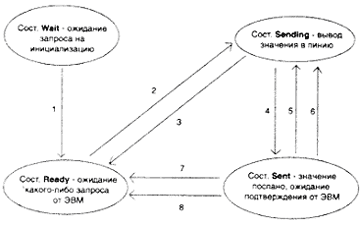

Общая программа для МК. Диаграмма состояний устройства
Общая программа для микроЭВМ базируется на нижеописанном алгоритме. Алгоритм довольно непростой, т.к. все же нужно каким-то образом, хотя бы программным методом, выявлять ошибки ввода/вывода и реагировать на их появление.
Для большей наглядности к алгоритму, описанному обычными словами, прилагается рисунок - так называемая диаграмма состояния устройства (рис.3), на которой приведены четыре основных состояния устройства с точки зрения обмена информацией с ЭВМ.
Диаграмма состояния устройства
Рис. 3. Диаграмма состояния устройства
Заранее оговорим тот факт, что наша микро-ЭВМ является ведомой, а персональный компьютер - ведущим при обмене данными. Иными словами, устройство само по себе, без приказа от ПК, ничего делать не должно. Оно всецело подчиняется управляющему компьютеру. Персональный компьютер выбран ведущим по той простой причине, что он обладает большей мощностью и способен без особенных проблем управлять устройством. Кроме того, он может дать пользователю больше сервисных функций.
Состояние первое - Wait
В этом состоянии устройство оказывается сразу же после включения питающего напряжения. Здесь оно ожидает от компьютера запроса на инициализацию, который выражается в посылке компьютером символа NUL. Устройство же, в свою очередь, должно в ответ на полученный запрос включить и настроить, если требуется, дополнительные модули и ресурсы, а затем, если все прошло нормально, послать в ЭВМ символ ACK. В случае же ошибки оно должно послать NAK. Таким образом, происходит первое "общение" двух "собеседников". Если хотите, они должны "обменятся приветствиями" или "пожать друг другу руки".
При удачной инициализации устройства с последующей посылкой символа ACK, оно автоматически переходит в следующее состояние. Этот переход обозначен стрелкой 1 на диаграмме.
Состояние Ready
В этом состоянии наша микро-ЭВМ ожидает запроса ПК на посылку измеренного значения, считанного с АЦП. Запросом является символ XON. По принятии этого символа устройство переходит в новое состояние - Sending. Переходу соответствует стрелка 2.
Состояние Sending.
Попадая сюда, микроконтроллер считывает двоичное двенадцатиразрядное число из АЦП ранее указанным методом и посылает частями в ЭВМ. В данной реализации происходит преобразование двоичного числа в трехсимвольный шестнадцатеричный эквивалент, например, в <1FF> для десятичного числа 511. Сначала посылается <1>, затем и еще один .
По окончании передачи значения в компьютер микро-ЭВМ переходит в следующее состояние по стрелке 4.
Состояние Sent
Это состояние является последним и как бы замыкает круг единичного акта общения устройства с компьютером. Здесь от компьютера ожидается подтверждение того, что он правильно принял значение, которое было ему адресовано.
Тут возможными являются несколько вариантов ответа ПК на посланное число: он может ответить об успешном приеме символом XOFF, который будет означать, что больше пока не требуется других значений, а может ответить символом XON, означающим, что нужно еще одно значение. Если принят XOFF, то устройство возвращается в состояние готовности Ready (переход 7 на диаграмме). Если же принят символ XON, то устройство опять оказывается в состоянии Sending (переход 5) и повторяет считывание из АЦП с последующей передачей числа в линию. Не рассмотренным оказался лишь тот случай, когда ПК не понравилось то, что он получил: например, вместо символов диапазона <0>...<9>,..., он получил нечто иное, или <,>. В этой ситуации он посылает нашему устройству символ NAK, который должен трактоваться как запрос на повторную посылку последнего значения, что и происходит: устройство опять переводится в состояние Sending (переход по стрелке 6).до . Для запроса на повторную посылку отводится символ NAK.
Остались не описанными переходы, обозначенные стрелками 3 и 8 диаграммы. Если компьютер обнаружит серьезную ошибку ввода/вывода или ему понадобится прекратить обмен с устройством, то он просто пошлет инициализационный NUL, по которому произойдет инициализация устройства и оно окажется в состоянии готовности Ready.
Т.е. в каком бы состоянии не находилось наше устройство, оно обязано ответить на инициализационный запрос, таким же образом, как и при первичной инициализации (см. Пункт состояние Wait). Если же микро-ЭВМ получила какой-то неожиданный или неверный символ или запрос, то оно всегда должно ответить на него символом NAK.
Такая стратегия является выигрышной, так как при подобная организация программы для устройства облегчает выполнение сразу нескольких задач: микро-ЭВМ и ПК не будут играть в испорченный телефон, во-первых, а, во-вторых, они смогут просто и эффективно "общаться" друг с другом.
