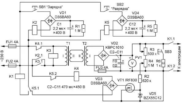

Схема устройства показана на рис. 1. Прибор содержит три основных функциональных узла: узел накопительных конденсаторов (конденсаторы С2- С11, трансформаторы Т1, T2, диодный мост VD2), узел установки рабочего напряжения (диодные мосты VD1 и VD3, транзистор VT1, кнопка "Зарядка" SB1 (зелёная кнопка), переменные резисторы для грубой (R4) и точной (R3) установки напряжения зарядки конденсаторов, вольтметр PV1, кнопка SB3 (жёлтая кнопка), резистор R2 и ограничительный стабилитрон VD5), узел запуска (кнопка "Разрядка" SB2 (красная кнопка), диодный мост VD4, C12, R5, реле K5, контактор К1). Прибор защищён плавкими вставками FU1-FU3.

Работа прибора состоит из двух этапов: контролируемая зарядка до определённого напряжения конденсаторов С2-С11 и последующая их разрядка.
Между зажимами "крокодил" на концах электродов закрепляют медный или нихромовый тонкий провод-инициатор нужной длины. В нашей работе мы использовали медный провод диаметрами 0,1 и 0,15 мм и нихромовый диаметром 0,15 мм.
Далее переменными резисторами грубой (R4) и точной (R3) установок начального напряжения задают требуемые условия разрядки. Нажатием на красную кнопку (SB2) производят разрядку батареи конденсаторов и затем измеряют конечное напряжение. Начальное и конечное напряжение измеряют стрелочным вольтметром, встроенным в корпус прибора, и цифровым, вынесенным наружу. Жёлтая кнопка (SB3) позволяет проводить полную или частичную разрядку батареи конденсаторов замыканием через резистор R6. Нажатие на зелёную кнопку (SB1) восстанавливает первоначально установленное напряжение, и прибор вновь готов к проведению эксперимента.
При нажатии на кнопку SB1 включается реле времени, состоящее из диодного моста VD1, конденсатора С1, резистора R1 и реле К2. На время зарядки конденсатора С1 (приблизительно на 0,5 с) контакты реле К2.1 замыкаются, подавая напряжение на реле К3, которое своими контактами К3.1 самоблокируется. Сетевое напряжение поступает на трансформаторы Т1, Т2, ограничивающие бросок тока зарядки батареи конденсаторов С2-С11 и отбираемую от сети мощность. Через диодный мост VD2 батарея конденсаторов C2-C11 заряжается до тех пор, пока напряжение не достигнет заданного значения, которое устанавливают переменными резисторами R4 и R3. С движка переменного резистора R4 напряжение через защитный резистор R2 подаётся на затвор полевого транзистора VT1. Стабилитрон VD5 защищает затвор от пробоя повышенным напряжением. Открываясь, транзистор через диодный мост VD3 включает реле К4, которое размыкает свои контакты К4.1 и отключает процесс зарядки. Реле К3 и трансформаторы Т1, Т2 обесточиваются.
После нажатия на кнопку SB2 "Разрядка" через обмотку реле К5 и диодный мост VD4 сетевое напряжение поступает на конденсатор С12 и резистор R5. В первоначальный момент конденсатор С12 разряжен, и тока его зарядки достаточно, чтобы на 1 с сработало реле К5, которое контактами К5.1 подключает к сети обмотку контактора K1. Через контакты К1.1 и К1.2 напряжение с заряженных конденсаторов поступает на испытуемый образец. Происходит его разрушение.
Конденсатор С12 заряжается до выпрямленного напряжения сети, ток через обмотку реле К5 уменьшается до нуля. Это реле и контактор К1 размыкают свои контакты, обесточивая электроды. По истечении некоторого времени конденсатор С12 разряжается через резистор R5 и прибор вновь готов к работе.

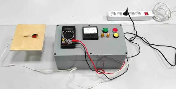

Устройство собрано в пластмассовом корпусе (рис. 2), ручки переменных резисторов для установки напряжения, до которого заряжается батарея конденсаторов, изготовлены из изоляционных материалов.

Наиболее нагруженные элементы защищены плавкими вставками. Конструктивно разрядная цепь отсоединена от цепи управления и, следовательно, от рабочих кнопок и ручек. Схемотехнически предусмотрено, что во время разрядки (после нажатия на кнопку SB2) электроды соединены только с батареей конденсаторов, которая гальванически не связанассетью, а через 1 с после проведения разрядки с электродов полностью снимается напряжение. Это позволяет исключить нежелательную разрядку при удерживании красной кнопки SB2 и при её повторном нажатии.
Последовательное включение трансформаторов Т1 и Т2 с общим единичным коэффициентом трансформации не только позволяет уменьшить бросок тока при зарядке конденсаторов, что обеспечивает надёжность и долговечность прибора, но и обеспечивает дополнительную защиту, ограничивая максимальную мощность, потребляемую от сети при аварийной ситуации.
