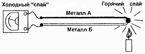

   К другой обширной группе относятся термопары, т.е. термодатчики, в которых появляется ЭДС в месте контакта двух разнородных металлов (рис.1). Датчики данного типа энергонезависимы, т.к. при нагревании места соединения появляющаяся термоЭДС вполне достаточна для измерений.
Схема работы термопары
Рис.1. Схема работы термопары
   Если соединить два конца проводников из разнородных металлов и затем нагреть место спая, то на свободных концах можно наблюдать появление ЭДС. Величина контактной термоЭДС не зависит ни от площади контакта, ни от формы проводников, а определяется лишь тем, какие металлы соприкасаются и какова их температура. В практике применения термопар принято различать два соединения проводников — горячий и холодный спаи. Горячий спай — соединение, находящееся в зоне нагрева, а холодный — вне измеряемой зоны. В данном случае название холодный "спай" — чисто условное, т.к. электрическая цепь замыкается через импеданс цепи измерения (прибора). Если замкнуть оба конца холодного спая, то величина термоЭДС будет равна нулю. Аналогично, если нагреть равномерно оба спая, то возмущающие силы будут уравновешены электрическими. Величина ЭДС описывается простой формулой:
ЕТ=КТ(Т1-Т2),     (1)
где Кт — постоянный коэффициент.
   Из формулы (1) следует, что термоЭДС пропорциональна разности температур разнородных металлов. Коэффициент пропорциональности Кт называется удельной термоЭДС, и его значения для сочетания различных металлов и их сплавов различны. Например, для соединения медь-константан Кт = 53*10-3 мВ/°С, для соединения серебро-платина Kт = 12*10-3 мВ/°С. Для получения контактной термоЭДС металлы следует соединять свариванием-сплавлением нейтральным (угольным) электродом (лучше в среде инертного газа или в вакууме, дабы исключить попадание в спай даже молекул постороннего вещества). Хорошие результаты дает соединение вакуумным напылением на нейтральную подложку из кварцевого стекла или керамики. Так что слово "спай" в этом случае — чисто условное.
   В любительских условиях можно изготовить неплохую термопару, если сварить угольным электродом (напряжение не выше 36 В) две проволоки, сочетая медь, константан, нихром, фехраль, никелин и серебро. Можно применить проволочные стойки от электролампы.
