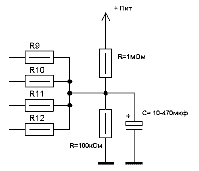

Переходим к шестой группе вопросов, связанных с особенностями монтажа. Для достижения наилучших параметров усилителя существует ряд общих рекомендаций, которые я попытаюсь изложить.
Как вы знаете, трансформаторы и другие моточные изделия, имеют большие поля рассеивания, которые взаимодействуя с радиоэлементами схемы и друг с другом, могут давать различные наводки в виде фона, призвуков и т.д. Поэтому, для начала, лучше всего располагать их как можно дальше друг от друга, следя за тем, чтобы сердечники магнитопроводов были взаимно перпендикулярны. Хорошие результаты получаются при вертикальной разноске этих элементов (например, выходные трансформаторы в подвале шасси, если высота позволяет). Прежде чем сверлить шасси, хорошо бы попробовать различные варианты взаимного расположения элементов усилителя, используя 2х сторонний скотч (продаётся в автомагазинах). Сэкономите силы и время.
Для монтажа используйте провод достаточного сечения (2,5 мм) и не допускайте замкнутых контуров. Вы ведь конструируете высококачественный усилитель, а не радиоприемник. Естественно, все провода должны быть, по возможности, короткими.
Отдельно скажу о разводке "земляной" шины. Очень многие были наказаны неудовлетворительной работой усилителя именно из-за неправильного монтажа "земляных" шин. Монтаж выполняется проводом (можно голым) большого сечения и имеет контакт с шасси в одной точке, желательно рядом со входом. Все "земляные" соединения выполняются "звездой". Это означает, что из точки контакта с шасси, к каждому каскаду усилителя, источнику питания, входному и выходному разъёму, идет отдельный провод и в этой точке получается соединение, похожее на паука или звезду. Все гнёзда, входные и выходные, не имеют контакта с шасси.
Для соединения входных гнёзд с выводами переменного резистора, отлично подходит медный одножильный провод, сечением 0,5-0,7 мм. Провода перевиты между собой и изолированы друг от друга тонким шнурком для обуви. Перевиты так же и провода цепей накала ламп. Это нужно для уменьшения фона переменного тока. Для этих же целей служат и резисторы R9-R12. Для еще большего подавления фона цепей накала ламп следует применить схему, изображённую на рис.2. Это делитель напряжения 1:10.
![Подавление фона цепей накала ламп](/storage/files/Image/articles/scientific_technical/usil_lamp11_pic/ris2.webp)
Рис. 2. Подавление фона цепей накала ламп
Посредством него, на накалы ламп подается положительное смещение, которое "запирает" участок накал-катод. Варьируя сопротивлениями резисторов делителя, нужно следить за тем, чтобы запирающее напряжение, подаваемое на R9-R12, было на 8-10 вольт больше напряжения автоматического смещения (на резисторе R8) конкретной выходной лампы. Вместо пар резисторов R9R10 и R11R12, можно применить переменные на 100-200ом, соединённые средним контактом с делителем. Вращением движка переменного резистора, в этом случае, достигается наименьший уровень фона (можно контролировать на слух).
