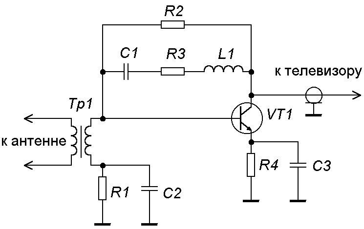

   На рисунке 1 [2] представлена схема однокаскадного усилителя с трансформаторным входом и открытым асимметричным выходом, обеспечивающим возможность дистанционной запитки усилительного модуля по сигнальному кабелю. Такая однокаскадная схема обладает высокой устойчивостью и легко каскадируется.
Однокаскадный усилитель
Рис.1. Однокаскадный усилитель
   Точки возбуждения антенны подключаются непосредственно в балансное сечение трансформатора Тр1, который обеспечивает широкополосное согласование входа антенны с входом усилительного каскада. Усилительный элемент VT1 включен по схеме с общим эмиттером. Это позволяет реализовать большее полосовое усиление и лучшие шумовые свойства схемы сравнительно с другими вариантами включения. Эффекты влияния граничной частоты транзистора по крутизне на изменение коэффициента усиления и входного сопротивления в диапазоне рабочих частот компенсируются за счёт использования в схеме комбинированных частотно-зависимых обратных связей параллельного и последовательного типа. Параллельная обратная связь выполнена на элементах R3, C1, L1. Резистор R3 определяет согласование усилительного модуля в присоединительных стыках в метровом и нижней части дециметрового диапазона. В верхней части рабочего диапазона, где усиление спадает на 2-4 дБ, индуктивность L1 ослабляет действие этой обратной связи, выравнивая амплитудно-частотную характеристику (АЧХ). Конденсатор C1 обеспечивает развязку цепи обратной связи с контуром питания и одновременно формирует низкочастотный срез передаточной характеристики устройства. Цепь R4, C3 является элементом последовательной обратной связи по току, определяющей основные параметры каскада в малосигнальном режиме: резистор R4 задаёт номинальный коэффициент усиления каскада, а настройкой C3 регулируется подъём АЧХ в верхней части рабочего диапазона. Заданные параметры динамического диапазона обеспечиваются выбором типа транзистора и его режимом работы. В представленной схеме режим работы каскада по постоянному току задаётся R4 совместно с элементами базового делителя R1 и R2. Конденсатор С2 шунтирует R1 и обеспечивает асимметричность подключения Тр1 в схему модуля. Усилительный модуль, реализованный на среднемощном транзисторе третьего поколения, обеспечивает коэффициент усиления 15 дБ в полосе частот 40-800 МГц, коэффициент шума устройства не превышает 3,5 дБ, а динамический диапазон для телевизионных сигналов составляет 75 дБ. Снижение коэффициента шума и реализация большей линейности устройства возможны при использовании в схеме сложных активных элементов с каскодным включением либо при переходе к двухтранзисторным каскадам.

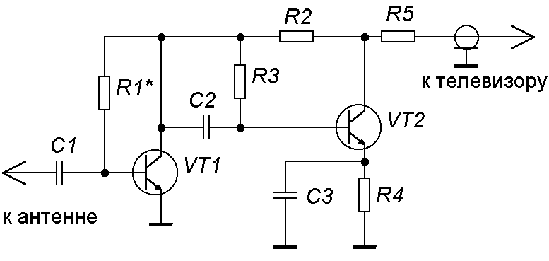

   В [3] приведены две принципиальные схемы, представляющие собой двухкаскадный апериодический усилитель на биполярных транзисторах СВЧ, включенных по схеме с ОЭ (рис. 2).
   Усилитель на рис. 2,а содержит два широкополосных каскада усиления на транзисторах VT1 и VT2. Сигнал с собственно антенны через согласующий трансформатор (на схеме не показан) и конденсатор С1 поступает на базу транзистора VT1, включенного по схеме с ОЭ.
Двухкаскадный усилитель
Рис.2,а. Двухкаскадный усилитель
   Рабочая точка транзистора задана напряжением смещения, определяемым резистором R1. Действующая при этом отрицательная обратная связь (ООС) по напряжению линеаризует характеристику первого каскада, стабилизирует положение рабочей точки, но уменьшает его усиление. Частотная коррекция в первом каскаде отсутствует. Второй каскад также выполнен на транзисторе по схеме с ОЭ и ООС по напряжению через резисторы R2 и R3, но имеет ещё и токовую ООС через резистор R4 в эмиттерной цепи, стабилизирующую режим транзистора VT2. Во избежание большой потери усиления резистор R4 зашунтирован по переменному току конденсатором С3, ёмкость которого выбрана относительно малой (10 пФ). В результате на нижних частотах диапазона емкостное сопротивление конденсатора С3 оказывается существенным и возникающая ООС по переменному току уменьшает усиление, корректируя тем самым АЧХ усилителя. К недостаткам такой схемы усилителя можно отнести пассивные потери в выходной цепи на резисторе R5, который включён так, что на нём падает как постоянное напряжение питания, так и напряжение сигнала.
   Аналогично построен и усилитель на рис. 2,б , который также имеет два каскада, собранные по схеме с ОЭ. Он отличается от предыдущего усилителя лучшей развязкой по цепям питания через Г-образные фильтры L1 C6, R5 C4 и повышенным коэффициентом усиления за счёт наличия конденсатора С5 в цепи ООС (R3 C5 R6) второго каскада и переходного конденсатора С7 на выходе.
