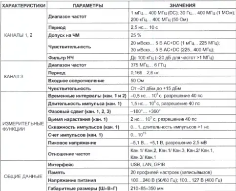

Частотомер отличают небольшие габариты (фото), его масса — всего 3,2 кг. Основные технические характеристики, стандартные и дополнительные измерительные функции (частота, период, отношение частот, фазовый сдвиг, длительность, счет импульсов и др.) приведены в таблице.
Отображение информации осуществляется на матричном дисплее, результат измерений выводится в 12-разрядном формате при времени счета 1 с, что обеспечивает полноразрядную индикацию входной частоты и временное разрешение от 40 пс. По этому показателю АКИП-5102 превосходит широко известный частотомер CNT-91 (Pendulum), обладающий разрешением 50 пс. В отличие от большинства моделей частотомеров, представленных сегодня на отечественном рынке, в которых измерения в диапазоне 3...6 ГГц обеспечиваются только опционально, в данном частотомере такие измерения можно производить без необходимости приобретения опций. В штатной комплектации АКИП-5102 позволяет выполнять широкий перечень измерений в различных измерительных, метрологических и исследовательских приложениях вплоть до 6 ГГц.
Для высокоточных измерений (сличение, калибровка, поверка, разработка и испытания РЭА) предусмотрено использование внешнего образцового источника высокостабильной частоты. Сигнал источника подается на специальный вход частотомера, расположенный на задней панели, — Внеш. ОГ10 МГц. Другим вариантом улучшения точностных параметров измерений является установка опционального термостатированного опорного генератора, при этом можно повысить точность измерения частоты с долговременной нестабильностью до ±2x10-8 (за один год).
АКИП-5102 поддерживает технологию цифровой оораоотки сигнала в реальном времени, которая применяется для одновременного анализа и оценки потока входных данных и получения новых показаний, что значительно ускоряет процесс измерений. Частотомер имеет режим допускового контроля входной частоты. Прибор позволяет сохранять во внутренней памяти и воспроизводить до 20 профилей настроек панели управления. Частотомер оснащен интерфейсами GPIB, USB и LAN, что позволяет легко интегрировать его в автоматизированные системы измерения.
В комплект входит программное обеспечение, полностью поддерживающее дистанционное управление частотомером и позволяющее сохранять массивы данных, полученные в результате измерений, в форматах .txt и .csv.
Кроме этого, частотомер АКИП-5102 поддерживает функцию веб-сервера; таким образом, пользователи, имеющие доступ к данному прибору, могут легко управлять им по локальной сети путем ввода физического LAN-адреса прибора в сети Ethernet в окне браузера. Дистанционное управление частотомером производится с помощью стандартных команд SCPI.
