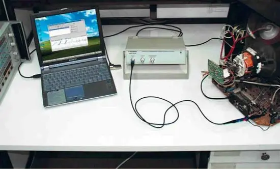

   В этой статье мы расскажем о генераторе измерительных телевизионных сигналов АНР-3125 (рис. 1) - новом виртуальном приборе, также входящем в состав USB-лаборатории АКТАКОМ. Этот прибор предназначен для проверки и настройки видеотрактов теле- и видеоаппаратуры в системах цветного и черно-белого телевидения и является функциональным аналогом уже довольно старого отечественного генератора измерительных телевизионных сигналов Г6-35.
Генератор измерительных телевизионных сигналов
Рис. 1. Генератор измерительных телевизионных сигналов
   Конструктивно генератор АНР-3125 представляет собой внешний настольный модуль-приставку к ПК и выполнен на базе платы 12-разрядного цифро-аналогового преобразователя (ЦАП), что позволяет обеспечить высокое качество формируемых сигналов. Связь с ПК осуществляется через параллельный порт, работающий в ЕРР режиме, или через более современный интерфейс USB 1.1.
   Генератор АНР-3125 обеспечивает выдачу на двух аналоговых выходах измерительных телевизионных сигналов, предусмотренных ГОСТ 18471-83, а также сигналов строчной синхронизации для запуска внешних устройств. В отличие от генератора Г6-35, позволяющего получить только часть сигналов, АНР-3125 обеспечивает генерирование всех измерительных сигналов по указанному ГОСТу, а также любых комбинаций из стандартных элементов и строк. При этом элементы можно произвольно сдвигать во времени на строке, что также является преимуществом АНР-3125 по сравнению с Г6-35.
   Номинальная амплитуда сигнала на нагрузке 75 Ом составляет -0,3... +0,7 В. Прибор позволяет плавно регулировать амплитуду видеосигнала в пределах от 0,25 до 1,5 В, амплитуду синхросигналов - в пределах от 0 до -0,5 В, а также уровень черного в пределах от 0 до 1,5 В.

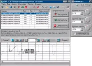

   Главное окно программы приведено на рис. 2. В верхней части окна расположен список из доступных стандартных измерительных сигналов по ГОСТ 18471-83 (входящих в стандартную библиотеку сигналов ПО) и наборов, составленных самим пользователем из совокупности стандартных элементов. Под списком располагается краткое описание выделенного сигнала и изображающая его "осциллограмма" (форма сигнала).
Главное окно программы АНР-3125
Рис. 2. Главное окно программы АНР-3125
   Возможность изменения горизонтального масштаба графика позволяет легко ориентироваться в базе данных измерительных сигналов, хранящейся на диске, и делает управление генератором простым и наглядным.
   Для генерации сигнала необходимо передать информацию о нем в память прибора и запустить процесс, что осуществляется простым нажатием соответствующих кнопок в главном окне программы. Заданный сигнал подается на первый аналоговый выход ("Канал А"), при этом на втором аналоговом выходе ("Канал В") выдаются гасящие и синхронизирующие импульсы строк. Синхронизация осуществляется автоматически. Возможны остановка и повторный запуск генерации без перезагрузки сигнала. Допускается программная регулировка амплитуды видео сигнала и синхронизирующих импульсов с отображением результатов на "осциллограмме".

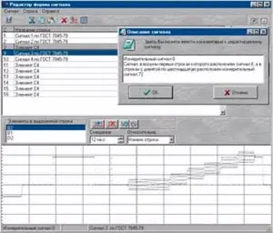

Редактор формы сигнала АНР-3125
Рис. 3. Редактор формы сигнала АНР-3125
   Для модификации имеющихся стандартных сигналов и создания новых используется редактор сигналов. Новые сигналы могут создаваться путем комбинации стандартных элементов. Окно редактора приведено на рис. 3.
Оно состоит из двух частей. В верхней части находится список строк, из которых состоит сигнал. Программа предоставляет пользователю широкие возможности редактирования. Строки можно переименовывать, копировать (в том числе из другого сигнала), вставлять и удалять строки, изменять их количество. Для копирования строк очень удобно использовать технологию "Drag&Drop". Есть возможность отменить последнее изменение и вернуть отмененное. Выделенная строка или группа одинаковых строк изображаются на графике в редакторе строки (нижняя часть окна). Кроме того, в редакторе строки помещен список стандартных элементов, из которых состоит строка. Пользователь может добавлять элементы в строку из списка стандартных элементов, удалять и перемещать их. Положение элемента может быть указано как относительно начала строки, так и относительно других элементов строки. Элемент привязки также может быть выбран пользователем. Существует возможность сохранить измененный сигнал, записать его в библиотеку под другим именем, добавить описание сигнала.

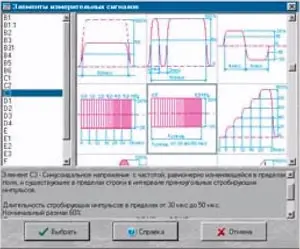

   Список стандартных элементов измерительного сигнала (библиотека стандартных сигналов), из которого осуществляется вставка элементов в строку, изображен на рис. 4. Для удобства выбора, кроме названия элемента, имеется его изображение, описание по ГОСТу и перечень параметров.

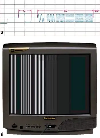

Измерительный сигнал 5 по ГОСТ 18471-83 (а - форма сигнала; б - вид на экране телевизора)
Рис. 5. Измерительный сигнал 5 по ГОСТ 18471-83 (а - форма сигнала; б - вид на экране телевизора)

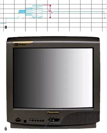

   Измерительный сигнал 5 по ГОСТ 18471-83 (рис. 5) состоит из опорного сигнала С1 и сигнала С2, являющегося набором пакетов синусоидальных колебаний (с частотами 0,5 МГц, 1,0 МГц, 2,0 МГц, 4,0 МГц, 4,8 МГц и 5,8 МГц), расположенных на пьедестале В5. Этот сигнал используется для проверки полосы пропускания видеотракта (разрешающей способности телевизионного приемника по горизонтали).
   На экране телевизора этот сигнал будет выглядеть в виде вертикальных штрихов (рис. 5, б). При недостаточной полосе пропускания штрихи, соответствующие самым высоким частотам не будут визуально различимы друг от друга. При регулировке видеотракта это снижение разрешающей способности устраняется. При просмотре сигнала на экране осциллографа в этом случае размах пакетов с более высокими частотами будет меньше размаха пакетов с низкими частотами. Для количественной оценки сужения полосы пропускания видеотракта определяют отношение δi разности размахов синусоидальных колебаний в пакетах Ui и размаха опорного элемента Cl (UC1), к размаху опорного элемента и вычисляют в процентах по формуле:
   где: UC2i - размах i-oro пакета синусоидальных колебаний; i=1...6 - номер пакета.
   Размах опорного сигнала UC1 определяется как разность между уровнями в точках, смещенных относительно фронта и среза сигнала на 2 мкс. Размахи пакетов синусоидальных колебаний UC2i определяются как разность уровней их экстремальных значений в средней части каждого пакета.

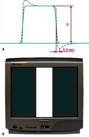

   Элемент измерительного сигнала В2 (рис. 6) используется для измерения тянущихся продолжений.
   Тянущиеся продолжения среза элемента δтп определяются как отношение разности AUB между уровнями в точках, располагающихся на расстоянии 0,4 мкс и 14 мкс от точки среза импульса, соответствующей 0,5 размаха импульса, к размаху импульса Uy и вычисляются по формуле:

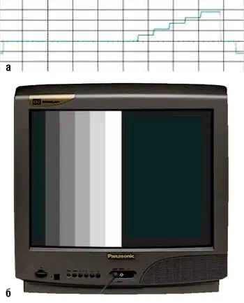

   Стандартный элемент D1 измерительного сигнала применяется для измерения нелинейности сигнала яркости. На рис. 8 изображен фрагмент D1 измерительного сигнала I по ГОСТ 18471-83, содержащий этот элемент.
Фрагмент измерительного сигнала I, содержащий элемент D1 (а - форма сигнала; б - вид на экране телевизора)
Рис. 8. Фрагмент измерительного сигнала I, содержащий элемент D1 (а - форма сигнала; б - вид на экране телевизора)
   При использовании элемента D1 нелинейность сигнала яркости δу определяется как отношение разности размахов максимальной и минимальной ступеней к размаху максимальной ступени и вычисляется в процентах по формуле:
   Размахи ступеней определяют как разность между уровнями в точках, расположенных на серединах ступеней.
