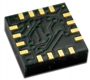

HMC5883L
Микросхема представляет собой магнитометр, позволяющий позиционировать направление по трем осям (x, y, z). Может использоваться в портативной электронике (имеет небольшие размеры), но радиолюбители могут внедрять его в состав радиоуправляемых моделей, в роботов и другую технику.
Микросхема HMC5883L
Рис. 1. Микросхема HMC5883L
Технология его изготовления - анизотропная магниторезистивная (AMR).
Взаимодействие с микроконтроллером осуществляется по протоколу I²C (он же IIC).
Для построения устройств, где используются прерывания (сигнал формируется магнитометром после изменения предыдущих показателей), имеется специальный вывод DRDY.

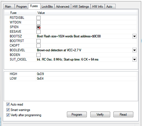

Расстановка фьюзов на скрине ниже.
Расстановка фьюзов
Рис. 4. Расстановка фьюзов

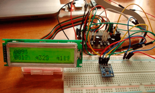

Тестовый вариант электронного компаса в работе можно увидеть на фото ниже.
Рис. 5. Тестовый вариант электронного компаса в работе
Символ перед числами означает знак "минус" (то есть значение координат отрицательное).
Дисплей показывает только значения координат (слева-направо – x,y,z). Сверху – вычисленный угол относительно сервера.

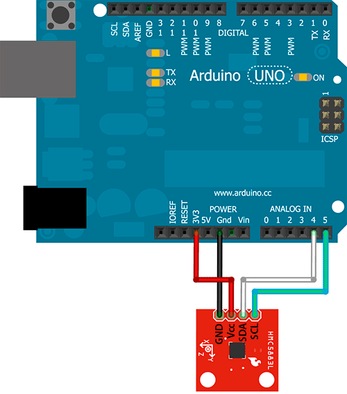

В случае с Arduino все гораздо проще. Готовый модуль подключается к основной плате напрямую (смотри схему ниже).
Схема подключения модуля к плате
Рис. 6. Схема подключения модуля к плате
На примере выше питание подается с контакта 3,3 В, если у вас модуль с согласованием уровней, то подключение следует производит к питанию 5 В.

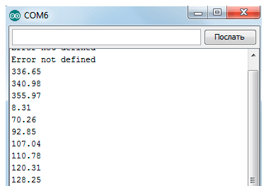

В данной связке отображения результатов на встроенном дисплее не предусмотрено. Получить данные угла относительно севера (0- север, 180 – юг) можно с COM-порта.
Вот вывод с тестового устройства.
Вывод с тестового устройства
Рис. 7. Вывод с тестового устройства
Датчик показывает правильные результаты только в горизонтальном положении.
