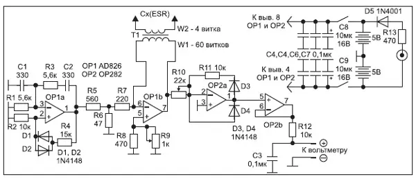

Принципиальная электрическая схема измерителя ESR приведена на рис. 1.
Измеритель собран всего на двух микросхемах. На микросхеме OP1a собран генератор, вырабатывающий синусоидальные колебания. При выбранных значениях номиналов элементов R1, R3, C1 и C2 моста Вина частота колебаний генератора составляет около 90 кГц. С делителя R5 R6 через резистор R7 сигнал подается на операционный усилитель OP1b, на котором собран инвертирующий усилитель. У него одним из плеч делителя напряжения является измеряемое сопротивление, подключенное через трансформатор Т1.
Выходное напряжение этого усилителя прямо пропорционально величине измеряемого сопротивления. Далее напряжение с выхода усилителя подается на линейный выпрямитель на микросхеме OP2a, а с его выхода, через повторитель на микросхеме OP2b, на сглаживающую цепь R12 C3. Постоянное напряжение на конденсаторе С3, прямо пропорциональное величине ESR, измеряется цифровым мультиметром. Подстроечным резистором R10 устанавливается нужное значение напряжения на вольтметре.

Операционные усилители можно использовать другого типа, с аналогичными параметрами (скорость нарастания - 7 В/мкс, входное напряжение смещения нуля - 3 мВ).

Вначале проверяется работа генератора. Включают питание и контролируют наличие на выв. 1 микросхемы OP1 сигнала синусоидальной формы частотой 80...90 кГц и размахом 7.8 В. При разомкнутых щупах на выв. 7 микросхемы OP1 должен наблюдаться сигнал трапецеидальной формы размахом 8.9 В. Затем к щупам подключают резистор сопротивлением 1 Ом (желательно бескорпусный) и контролируют напряжение на резисторе R6, а также на выв. 7 микросхемы. Они должны быть примерно одинаковы и равны 0,6 В. Подключая к щупам резисторы с различным сопротивлением, например 0,5; 1 и 2 Ом, следует убедиться в пропорциональности напряжения на выв. 7 микросхемы OP1 величинам указанных сопротивлений. Если все так, подключают цифровой вольтметр к конденсатору С3, а к щупам - резистор (величиной 1 Ом) и вращением резистора R10 устанавливают показания вольтметра, равные 0,1 В. Затем проверяют показания вольтметра при различных величинах сопротивлений резисторов, подключаемых к щупам.
При разомкнутых щупах показания вольтметра должна составлять 1,8.1,9 В, а при замкнутых - в пределах ±0,003 В. При применении ОУ на биполярных транзисторах "нуль" можно дополнительно подстроить резистором R9.
На этом налаживание прибора можно считать законченным.

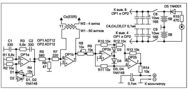

Приведем еще один вариант схемы измерителя ESR, собранного на ОУ другого типа - AD712 (рис. 4). В этой схеме резистор для подстройки "нуля" не нужен. Параметры устройства примерно те же, что и в первом случае. Отметим лишь, что при разомкнутых щупах показания вольтметра составили около 2,1 В.

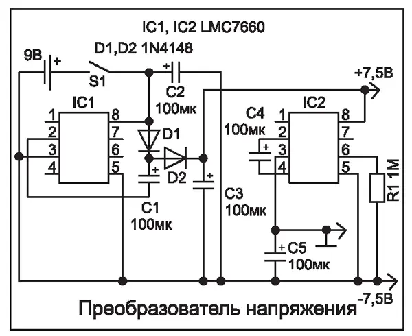

Для питания устройства от одной батареи (9 В) был собран преобразователь на двух микросхемах LMC 7660 (на первой -удвоитель напряжения, на второй
Рис. 4. Принципиальная электрическая схема измерителя ESR на ОУ типа AD712
делитель на два равных напряжения разной полярности (±7,5 В) со средней точкой) (рис. 5).

Рис. 5. Принципиальная схема преобразователя напряжения для питания устройства от одной батареи
