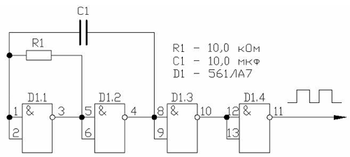

Простой генератор частоты
Схема, обозначенная ниже, будет формировать меандр (прямоугольные импульсы).
Схема, которая будет формировать меандр
Рис. 3. Схема, которая будет формировать меандр
Фактически можно обойтись и без последнего блока D1.4.
Колебания задаются контуром C1R1, а логические элементы преобразуют синусоидальный сигнал в прямоугольный, отсекая фронты спада и подъема согласно логике инвертирования (есть сигнал на входе, превышающий пороговое значение – выдается на 0, отсутствует – выдается логическая единица).
Недостаток такого генератора – отсутствие возможности регулирования частоты (она фиксированная и определяется номиналом конденсатора с резистором) и влияния на время паузы, длительности импульса (или их соотношение – то есть скважность).

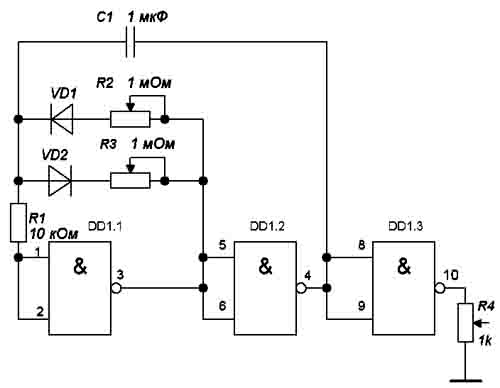

Регулируемый генератор
Схема, обозначенная ниже позволяет отдельно регулировать время паузы и длительность импульса.
Схема, которая позволяет отдельно регулировать время паузы и длительность импульса
Рис. 4. Схема, которая позволяет отдельно регулировать время паузы и длительность импульса
За эту логику отвечают настроечные резисторы R2 и R3. Частотный диапазон регулируется незначительно и потому для его кардинальной смены можно предусмотреть включение нескольких конденсаторов разной емкости (на замену C1), включаемых в схему попеременно.

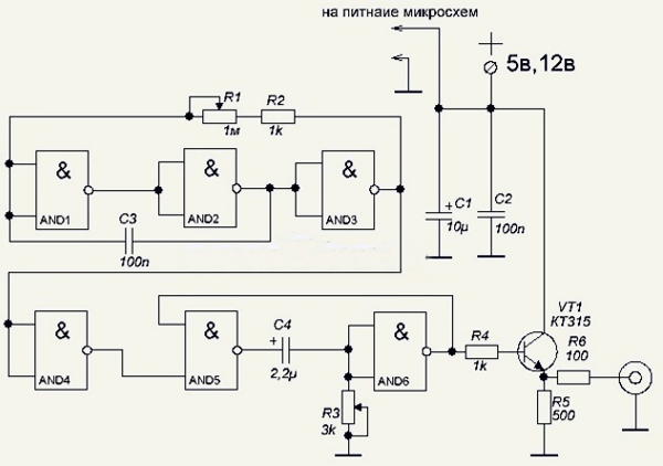

Еще одна версия с возможностью регулирования скважности (основана на схеме все того же мультивибратора).
Вариант схемы с возможностью регулирования скважности
Рис. 5. Вариант схемы с возможностью регулирования скважности

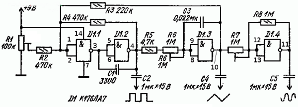

Схема с различной формой сигнала
Можно назвать ее практически универсальной для различного рода экспериментов с ГТИ (генераторами тактовых импульсов).
Выглядит она следующим образом.
Рис. 6. Схема с различной формой сигнала
Номинал резисторов и конденсаторов не особо принципиален и может быть изменен под свои нужды.
Как видно выше, есть сразу три выхода с прямоугольным сигналом (меандром), треугольным и синусом.
Каждый из них может быть изменен соответствующими подстроечными резисторами.

  • Алекс/27.08.2021 - 11:43
    Схема (3) , в которой использован конденсатор на 10мкф - это ЧТО? Издевательство над микросхемой? Ладно полярность конденсатора не указана (используем металлобумажный размером с кирпич?), так ведь токи переразрядки огромны для указанного типа микросхем!

  • Виталий/17.05.2019 - 16:50
    Подскажите а как увиличить амплитуду сигнала если в первой схеме поставить с1 на 100п например?и как рассчитать правельно резистор?
