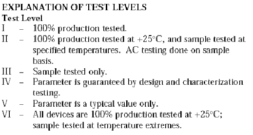

   Смотрим в DataSheet. Первый параметр - “Resolution” (разрядность). Вроде бы не худо включить в ТЗ. Но к чему это приводит? Если мы его впишем в ТЗ, то это надо будет проверять. А как? Либо найти в ГОСТах, ОСТах метод измерения этого параметра, либо расписать собственный метод. При этом то, что AD9042 - это 12-ти разрядный АЦП можно бы поверить фирме Analog Device. Я бы параметр “Resolution” в ТЗ не включал ввиду его неинформативности, и наличии вреда в виде дополнительных измерений (этот параметр скорее конструктивный).
   Далее группа параметров “DC accuracy” (точность на постоянном токе). Важнейшая группа параметров, безусловно, подлежащая включению в ТЗ. Однако тут тоже скрываются некоторые “но”. Рассмотрим эту группу параметров внимательно на примере двух параметров из неё - “Offset Error” и “Offset Tempco”. Для обоих параметров в графе “Temp” (температурный диапазон) указано “Full” - полный. И, если не подходить к составлению списка параметров ТЗ очень тщательно и внимательно, можно в своём ТЗ с ходу тоже записать полный температурный диапазон. И получить необходимость всегда мерить эти параметры еще и при, по крайней мере, трех температурах. А у фирмы AD в этом DataSheet есть еще графа “Test Level” (глубина проверки). И только на 4-ой странице в уголке есть табличка:
где объясняется, что на самом деле параметр “Offset Error” измеряется на всех микросхемах только в нормальных условиях и только на небольшой выборке этот параметр поверяется при крайних значениях температур. А для параметра “Offset Tempco” вообще приводится только типовое значение. Возникает вопрос, а стоит ли нам быть святее Папы Римского и мерить все подряд, даже то, что сама фирма-изготовитель не меряет? Однозначного ответа на этот вопрос нет. И в каждом конкретном случае решать этот вопрос следует крепко подумавши, исходя из степени ответственности предполагаемого применения микросхем, имеющихся ресурсов, сложности измерений и цены, какую придется заплатить за измерения и за проблемы, возникающие как в случае проведения измерений, так и в случае отказа от них. Кроме того, при решении этого вопроса следует учесть следующие моменты. Во-первых, в соответствии с ГОСТами и ОСТами, типовое значение параметра определяется в ходе ОКР путем проверки этого параметра на установочной партии. Строится гистограмма распределения этого параметра по количеству ИМС и максимум этой гистограммы - и есть типовое значение параметра. Соответственно, включить такой параметр, для которого приведено только типовое значение в ТЗ на ОКР можно. Только не в раздел основных (сдаточных) параметров, а в список параметров, подлежащих включению в раздел “Справочные данные” ТУ. И можно даже оговорить в ТЗ, проводить перепроверку фирменных данных, или просто поверить фирме-изготовителю. Вопросы ответственности в данном случае целиком лежат на том, кто эту ИМС применил, поскольку никаких гарантий на реальное значение этого параметра никто не даст. Во-вторых. Если следовать логике фирмы-изготовителя и для какого-то параметра назначать выборочный контроль, то в этом случае необходимо прописать конкретные объёмы выборок.
   Короче, для ИМС AD9042 я бы в отсутствие специальных указаний на повышенную ответственность применения выбрал бы следующий список параметров для измерений:

с измерением всех параметров только в нормальных условиях и нормами разбраковки, взятыми из DataSheet. Исключение на нормы разбраковки составил бы последний параметр. О нем и о предыдущем параметре следует сказать особо.
   В фирменном DataSheet оговорены следующие параметры, характеризующие точность этого АЦП, которые контролируются на каждом образце):
  • SNR (signal-to-noise ratio - отношение сигнал/шум)
  • SINAD (signal-to-noise and distortion ratio - отношение сигнал/(шум+искажения))
  • Worst Spur (отношение полезной гармоники к наихудшей паразитной)
  • Differential Nonlinearity (ENCODE=20MSPS) (дифференциальная нелинейность при выборке с частотой 20 мегавыборок в секунду).
   Почему же предложена совсем другая система параметров точности? Потому что в существующем у нас ОСТе описаны методы измерения именно предложенных параметров. А, поскольку, параметры точности, измеряемые на максимальной частоте, отвергнуты, то предложенные параметры требуется измерять на максимальной частоте. Такой ответ, хотя и вызывает некоторое понимание, оставляет немало вопросов. Правомерна ли такая замена? Если да, то почему у них так, а у нас эдак? Какая система параметров предпочтительна?

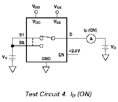

   А сейчас о токе утечки открытого канала ИС ADG608. Как уже отмечалось выше в DataSheet на эту ИС приведены методы измерения параметров, что выгодно отличает данный DataSheet от многих других. Вот какие данные там приведены по поводу измерения тока утечки открытого канала:
   На первый взгляд все ясно. Но только на первый. Если внимательно и вдумчиво рассмотреть эту схему, то станет ясно, что Vs должен быть равен VD с очень высокой точностью (с точностью до нескольких микровольт), т.е. это должен быть один и тот же источник. Но, к сожалению, в тестере “Formula 2К” не предусмотрена возможность подать напряжение от какого-нибудь источника (в том числе и DCM) к двум нагрузкам, а мерить протекающий ток только по одной нагрузке. Эта ситуация прекрасный пример того, как можно с помощью измерительного адаптера обеспечить измерение параметров методом, не заложенным в возможности тестера. Для измерения тока утечки открытого канала необходимо провести следующие действия (нумерация элементов дана в соответствии с Рис. 1):
  1. Подать на каналы 1…4 нулевой уровень от драйверов.
  2. Подать питание на измеряемую ИС от VCC и VEE.
  3. Подать питание на измеряемую ИС от VCC и VEE.
  4. Подать на канал 1 от драйвера уровень +2.4 В, воспользовавшись дополнительной парой уровней драйвера.
  5. С помощью команд “Connect pin-to-pin” и “Connect pin to drivers” с одного из драйверов подать требуемый уровень на каналы 5…12 и 14 тестера.
  6. Подключить DCM к VCD.
  7. Произвести замер напряжения на DCM.
  8. Установить нулевое напряжение на всех каналах тестера.
  9. Отключить источники питания и DCM.
  10. Отключить все каналы тестера.
  11. Вычислить искомое значение тока утечки открытого канала:
    ID(ON)[мкА]=V(DCM)[В]/KU,
    Где ID(ON)[мкА] - измеренное значение тока утечки,
    V(DCM)[В] - напряжение, измеренное DCM,
    KU - коэффициент усиления дифференциального усилителя U2.
   Из описанной процедуры ясно, почему выход дифференциального усилителя подключен к источнику VCD - вовсе не для того, чтобы подать питание на выход, а для того, чтобы исключить конфликт, возникающий при подаче двух разных сигналов по одному проводу. Необходимо объединить все каналы с помощью общей шины платы PIN на один драйвер для подачи входного воздействия. И, если воспользоваться каналом, по той же шине платы PIN подать сигнал с выхода дифференциального усилителя на измерительную шину тестера. Можно, правда, воспользоваться каналом дополнительной платы PIN, в этом случае конфликта тоже не будет, но в этом случае требуется привлечение дополнительного оборудования, а это не есть красиво.
