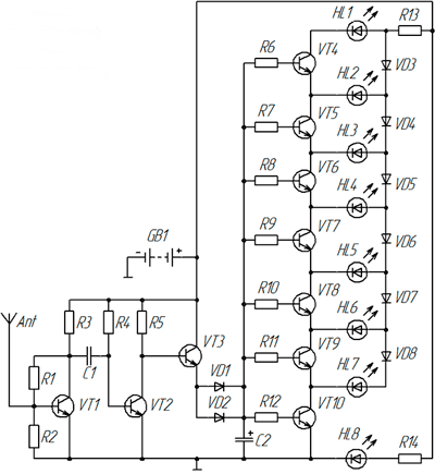

Схема с индикацией уровня ВЧ-поля на светодиодах
Если вам требуется небольшое портативное устройство, способное весьма наглядно продемонстрировать наличие и относительную мощность ВЧ сигнала, то вам определенно будет интересна следующая схема.
Рис. 2. Схема с индикацией уровня ВЧ-поля на светодиодах
Этот вариант будет заметно чувствительнее своего аналога из первого рассмотренного случая благодаря встроенному усилителю на транзисторах.
Питается схема от обычной "кроны" (или любая другая батарея на 9 В), шкала загорается по мере усиления сигнала (светодиод HL8 сигнализирует о том, что прибор включен). Этого позволяют добиться транзисторы VT4-VT10, которые работают как ключи.

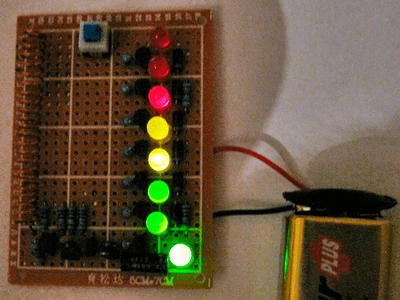

Монтаж схемы может быть осуществлен даже на макетной плате. И в этом случае ее габариты могут вписаться в 5*7 см (даже вместе с антенной, схема таких размеров даже в жестком корпусе и с батареей легко поместится в кармане).
Конечный результат, например, будет выглядеть следующим образом.
Устройство в сборе
Рис. 3. Устройство в сборе
Задающий транзистор VT1 должен быть достаточно чувствительным к ВЧ-колебаниям и поэтому на его роль подойдет биполярный КТ3102ЕМ или аналогичный.
Все элементы в схеме в таблице.

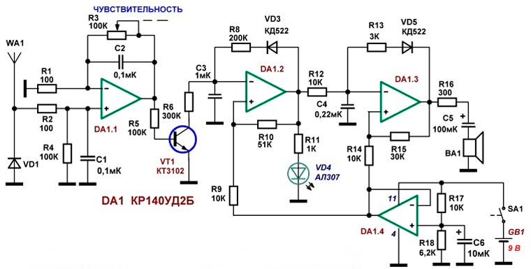

Индикатор со звуковой сигнализацией на операционных усилителях
Если вам нужно простое компактное и одновременно эффективное устройство для обнаружения ВЧ-волн, которое легко оповестит вас о наличии поля не светом и не стрелкой амперметра, а звуком, то схема ниже для вас.
Схема индикатор со звуковой сигнализацией на операционных усилителях
Рис. 4. Схема индикатор со звуковой сигнализацией на операционных усилителях
Основа схемы – операционный усилитель средней точности КР140УД2Б (или аналог, например, CA3047T).
