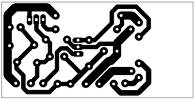

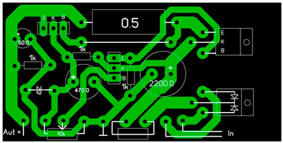

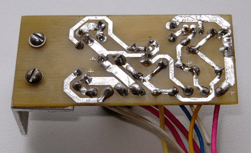

Элементы монтируют на печатной плате размерами 70Х35 мм – рис. 2. Транзистор VT2 и диодную сборку S20C40C крепят к плате, подставив под них алюминиевый уголок, который соединяют с металлической частью корпуса БП для отвода тепла. Транзистор КТ819Г и диодную сборку S20C49C изолируют с помощью слюдяных прокладок.
Печатная плата блока питания: топология проводников
а)
Печатная плата блока питания: расположение элементов
б)
Печатная плата блока питания: плата в собранном виде
в)
Рис. 2. Печатная плата блока питания: а – топология проводников;  б – расположение элементов;  в – плата в собранном виде

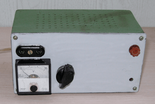

Возможная конструкция блока питания показана на рис. 3.
Лабораторный блок питания
Рис. 3. Лабораторный блок питания
