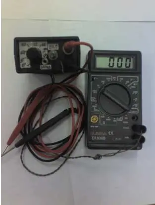

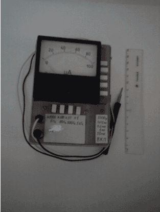

   Далее описание работы прибора аналогично описанию схемы в "Радио" №4 1998г В. Васильев "Измеритель емкости конденсаторов"… . Единственно в данной схеме в генераторе ошибка - в ОУ DA 1.2 необходимо поменять местами прямой и инверсный входы ОУ иначе генератор не заработает. Схемы обзора в прикрепленных файлах. На фотографиях в конце статьи 1-я и 3-я модификации прибора автора.
   Первая модификация прибора создана в начале 2000 г., применен микроамперметр на 100мкА и аккумуляторная батарея 7 D - 0,0125D.

   Третья модификация прибора описанная в данной статье (2001 год)
