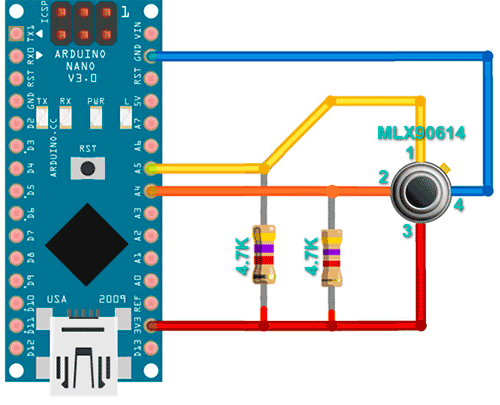

Наиболее точный и универсальный в плане применения способ – реализация пирометра на программируемых микроконтроллерах, таких как Arduino.
Ниже будет рассмотрен пример на датчике MLX90614 (диапазон измерения от -70 до +382 °C) и Arduino Nano.
Все что понадобится:
1.Arduino Nano;
2.MLX90614-BCI (приставка BCI означает исполнение с узконаправленным датчиком);
3.2 резистора по 4,7 кОм;
4.Дисплей Nokia 5110;
5.Аккумуляторы или батареи питания;
6.Кнопка или выключатель.
Сборка:
1.Прошивается микросхема
2.Датчик подключается к плате через 2 резистора (схема ниже);
3.Подключается дисплей;
4.Батарея.
Схема подключения датчика.
Рис. 1. Схема подключения датчика

Самый ответственный шаг – прошивка.
Все необходимые файлы (в том числе и драйвера для LCD дисплея от Нокии) можно скачать с открытого проекта на GitHub здесь - https://github.com/cxemnet/Arduino_IR_Temp
В листинге команд для Arduino примечания на английском и русском языках. При необходимости может быть изменена логика работы или используемые выводы платы.
