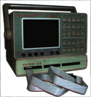

Рис. 1 Локализатор неисправностей  SFL 3000

Оборудование, в основу работы которого положен метод ASA, разработано специалистами предприятия ООО "Совтест АТЕ" и представлено на российском рынке тестово-диагоностического оборудования в виде целого модельного ряда локализаторов неисправностей (рис. 2).
Рис. 2 Локализаторы неисправностей SFL 1500, SFL 2500, SFL 3000
Приборы разработаны с целью максимального удовлетворения потребностей заказчиков и рассчитаны на широкий круг потребителей. Различное конструктивное исполнение и различные возможности локализаторов неисправностей позволяют представить приборы в нескольких ценовых категориях.

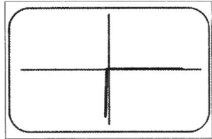

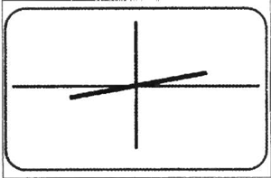

При "пробое" входного каскада мы будем наблюдать сигнатуру, характерную для обычного резистора (рис. 4).
Рис. 4 Сигнатура ИМС 74LS00 с пробитым входным каскадом (диапазон напряжений LOW, частотный диапазон 50 ГЦ, щупы подключены ко входу и общему выводу)

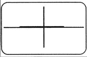

При отсутствии связи кристалла с выводом ИМС на экране будет горизонтальная линия (рис. 5).
Сигнатуры являются уникальными для каждого типа логики ТТЛ или КМОП, а также могут быть различны для ИМС разных производителей и даже разных партий. Поэтому для подтверждения типа ИМС необходимо использовать в качестве эталона хотя бы одну, заведомо годную микросхему из партии.
Рис. 5. Сигнатура ИМС 74LS00 с "обрывом" между кристаллом и выводом микросхемы (диапазон напряжений LOW, частотный диапазон 50 Гц, щупы подключены ко входу и общему выводу)

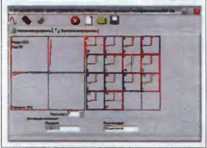

Возможности интерфейса 1. Отображение информации.
Вывод аналоговых сигнатур в графическом виде на экран ПК с указанием дефектного вывода ИМС (рис. 6).
Рис. 6. Отображение аналоговых сигнатур с указанием дефектного вывода
ИМС

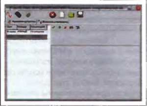

2. Хранение информации.
Возможность создания электронных библиотек, содержащих эталонные сигнатуры (вольтамперные характеристики) с возможностью хранения на жестком диске управляющего ПК (рис. 7).
Рис. 7. Созданные библиотеки эталонных сигнатур могут храниться на жестком
диске

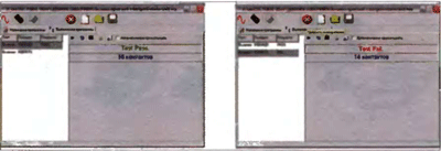

3. Автоматическое сравнение тестируемого компонента с эталонным, вывод информации о
пригодности тестируемого элемента (рис. 8).
Рис. 8. Вывод информации о пригодности тестируемого элемента
