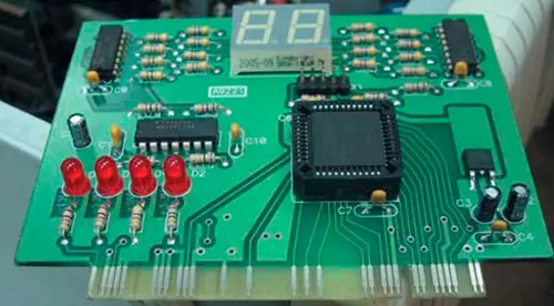

POST Card PCI (рис. 1) представляет собой плату расширения ПК, которая может быть установлена в любой свободный PCI-слот (33 МГц) и предназначена для отображения POST-кодов, генерируемых системой BIOS ПК, в удобном для пользователя виде.
Внешний вид устройства
Рис. 1. Внешний вид устройства
Благодаря применению ПЛИС (программируемая логическая интегральная схема) фирмы Altera стало возможным создание простого и доступного для повторения радиолюбителями устройства.
Кроме того, устройство можно использовать как тестер микросхем. Для этого в нем предусмотрена 44-выводная панель для микросхемы.

Основой POST Card PCI является ПЛИС DD1 (рис. 1, 2), на которой реализовано упрощенное PCI Target-устройство, поддерживающее запись в порт вывода и автоматическое конфигурирование (Plug&Plug), достаточные для функционирования устройства. ПЛИС Altera EPM3064ALC44-10 входит в набор и запрограммирована компанией МАСТЕР КИТ специально для работы в POST Card PCI. На микросхеме DD2 собран стабилизатор напряжения +3,3 В для питания ПЛИС. Информация из ПЛИС выводится в последовательном виде и фиксируется в регистрах DD4, DD5. Их выходы через ограничительные резисторы подключены к сдвоенному 7-сегментному индикатору HL1, на котором отображаются POST-коды. Для того чтобы процесс индикации POST кодов не нарушался в случае срыва генерации PCI CLK на неисправной материнской плате, в состав POST Card PCI включен отдельный генератор на микросхеме DD3.
Принципиальная электрическая схема устройства POST CARD PCI
Рис. 2. Принципиальная электрическая схема устройства POST CARD PCI
Светодиоды, включенные через ограничивающие резисторы, индицируют наличие напряжений +3,3, +5, + 12 и -12 В на шине PCI.
