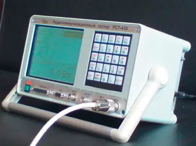

Внешний вид тестера РСТ-430 приведен на рисунке.
По принципу действия тестер является цифровым измерительно-вычислительным устройством. Очевидно, что проведение измерений на основе алгоритмов цифровой обработки сигналов позволят добиться повышенной точности по сравнению с применением аналогового комплекса измерительных приборов. В ряде модификаций реализована возможность подключения его к ПК через последовательный интерфейс RS-232 (разъем "EXT"). Это является еще одним плюсом РСТ-430, поскольку открывает для пользователя дополнительные возможности в получении, хранении и обработке полученной метрологической информации. Положительным является и тот момент, что прибор напрямую работает с радиостанциями с выходной мощностью 20 Вт (и как опция до 50 Вт) без подключения внешнего аттенюатора, что свойственно немногим приборам подобного профиля. Если сравнивать РСТ-430 с подобными по назначению приборами, очевидны преимущества, выражающиеся как в улучшении технических характеристик измерителя и расширении его функциональных возможностей, так и в более удобном, эргономичном и усовершенствованном управлении и периферии.
