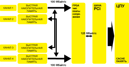

   Для чтения из памяти чип оснащен высокоскоростным доступом Ethernet 1 Гигабит, передающим данные в управляющий компьютер, а именно интерфейсную плату, находящуюся на шине PCI . Для поддержки «гигабитного» протокола в чипе памяти производится перекодировка данных в формате 8 бит – 10 бит в целях обеспечения синхронизации данных и повышения устойчивости линии передачи к внешним шумам/помехам. Один «гигабитный» доступ работает с двумя каналами.
   Процедура прореживания точек позволяет чипу памяти эмулировать понижение частоты дискретизации, что позволяет более оптимально использовать объем памяти при исследованиях «медленных» сигналов. Но в отличие от прежних моделей осциллографов, реальная частота дискретизации АЦП всегда остается равной 10 ГГц, что позволяет уменьшить джиттер прибора и увеличить точность измерения временных интервалов.
   Через интерфейсную плату данные поступают на шину PCI. При текущем уровне технологий скорость шины PCI является ограничением в технологии X- Stream. Максимальная скорость PCI-шины составляет 125 Мбайт/с. Хотя это намного быстрее, чем в предыдущих осциллографах, PCI-шина является самым «узким» местом X- Strem. К счастью, сейчас разработано достаточно много программных методов быстрой передачи данных по PCI, в том числе с использованием возможности масштабирования скорости передачи данных из «гигабита».
