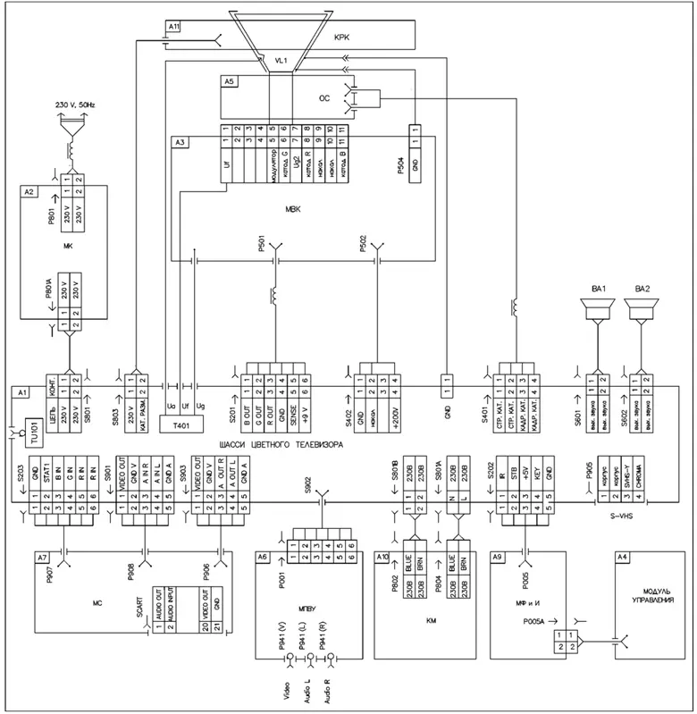

Структурная схема шасси М36 приведена на рис. 1.
Структурная схема телевизоров на шасси М36
Рис. 1. Структурная схема телевизоров на шасси М36

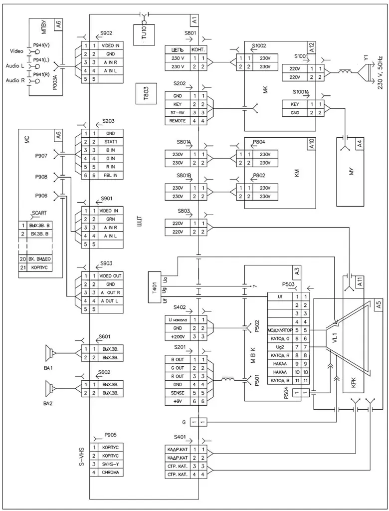

Рассмотрим принципиальную электрическую схему шасси М36. Она приведена на рис. 2.
Описание принципиальной электрической схемы
Радиоканал
Микроконтроллер в составе IC 201 (VCT3831A) управляет настройкой тюнера TU201. Диапазоны переключаются сигналами с выв. 7 и 10, а частота в каждом диапазоне перестраивается сигналом ШИМ с выв. 6 IC 201. Схема на транзисторе Q210 с интегрирующей цепью на элементах R255, C242, R256, C101, R101 и C102 преобразует ШИМ сигнал в напряжение настройки 0,3...33 В. Схема питается от источника питания через стабилизатор 33 В на элементах R839, C836, D834.

Схемы соединений узлов в различных моделях телевизоров, изготовленных на шасси М36, приведены на рис. 3 и 4.
Схема соединений узлов в телевизорах Horizont 25E06, Horizont 29EF06, Schneider 25E06, Schneider 29EF06
Рис. 3. Схема соединений узлов в телевизорах Horizont 25E06, Horizont 29EF06, Schneider 25E06, Schneider 29EF06
Схема соединений узлов в телевизорах Horizont 25EF05, Horizont 25E07, Horizont 29EF05, Horizont 29E07, Schneider 29EF07
Рис. 4. Схема соединений узлов в телевизорах Horizont 25EF05, Horizont 25E07, Horizont 29EF05, Horizont 29E07, Schneider 29EF07
