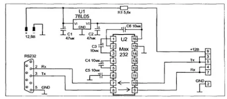

 Для связи телефона с ПК необходим DAТА-кабель, принципиальная схема которого приведена на рис. 2. Можно также использовать стандартный кабель от телефонов SIEMENS 55 и 60 серий (кроме ST55/60), предварительно выполнив на нем небольшую доработку - замкнуть между собой попарно конт. 3, 5 и 4, 7 системного соединителя (рис. 2). Если же эти перемычки не установлены, с помощью этого кабеля можно выполнять только чтение данных с включенного аппарата, а запись невозможна.

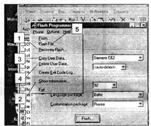

Телефон не включается
 В этом случае выполняют полную прошивку FLASH-памяти телефона ПО. Желательно перед прошивкой включить опцию Recovery Flash (рис. 3).

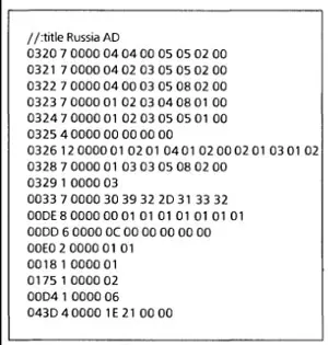

При воспроизведении полифонических мелодий, их громкость ниже номинала приблизительно на 50% (полифоническая динамическая головка исправна)
Для устранения подобного дефекта необходимо скорректировать GDFS-область памяти. С помощью текстового редактора (программой БЛОКНОТ) открывают GDFS-файл (заканчивающийся на xxxxx132.CUS, например, HD0503-092-M-132.CUS) и вставляют в него "программную" вставку, как показано на рис. 5 (она занимает с 2 по 10 строки текста). После этого заново перезаписывают Flach-naмять телефона.
