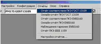

PM 175 изначально разрабатывался под упомянутый международный стандарт IEC 61000-4-30:2003. Теперь для российских потребителей разработана новая версия прибора, удовлетворяющая всем требованиям ГОСТ 13109–97, что и будет показано ниже. Габариты прибора 114×114×127 мм, вес –1,23кг. Прибор легко перенастраивается, пользователи сами выбирают требуемый стандарт (рис. 2) и могут быть уверены, что в случае принятия новых норм или правил им не придётся заменять установленные приборы.
Рис. 2. Меню для формирования отчетов по различным стандартам
