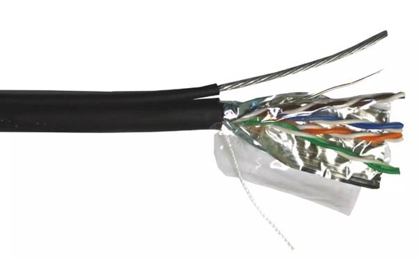

Рядом с кабелем проложена проводка? Экранирование, например, в кабеле FTP 4 пары спасёт от "снега" на экране. В цехах с промышленным оборудованием используйте двойной экран (SFTP) - он заглушит наводки от двигателей и генераторов. А если монтируете систему в подъезде, спрячьте провода в гофру: это убережёт от случайных повреждений и любопытных соседей.
