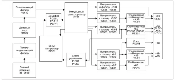

В перечисленных выше моделях DVD-проигрывателей, произведенных для Европы и стран СНГ, применен обратноходовой импульсный блок питания с ШИМ, который рассчитан на работу от сети переменного тока 50/60 Гц напряжением 85...265 В без дополнительных переключений (Free Voltage). Потребляемая мощность электического тока ИБП от сети составляет 17.18 Вт. Упрощенная функциональная схема этого блока приведена на рис. 1.
Рис. 1. Упрощенная функциональная схема ИБП DVD-проигрывателей
Рис. 2. Функциональная схема микросхемы ШИМ-контроллера STR-G6551
Переменное напряжение сети через помехоподавляющий фильтр поступает на мостовой выпрямитель. Выпрямленное напряжение сглаживается фильтром и через первичную обмотку импульсного трансформатора поступает на сток полевого транзистора - выходного ключа ШИМ-контроллера PICF1 (STR-G6551). Для защиты транзистора выходного ключа от пробоя импульсами ЭДС самоиндукции используется демпфер. Для групповой стабилизации выходных напряжений ИБП на ШИМ-контроллер STR-G6551 поступает напряжение ошибки от схемы управления, которое формируется из вторичного напряжения +5,8 В.

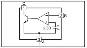

В цепи обратной связи ИБП используется микросхема PICS2 типа 431 (согласно спецификации используется микросхема KA431Z фирмы SAMSUNG). Эту микросхему часто называют "регулируемым (программируемым) стабилитроном" или программируемым источником опорного напряжения шунтового типа (Programmable shunt voltage reference). Упрощенная функциональная схема микросхемы приведена на рис. 3.
Рис. 3. Упрощенная функциональная схема регулируемого стабилитрона KA431Z
Подобную схему на дискретных элементах принято называть схемой сравнения или "усилителем напряжения (сигнала) ошибки" (error amplifier). Из рис. 3 видно, что KA431Z содержит источник опорного напряжения 2,5 В, компаратор и управляющий транзистор с открытым коллектором. На входы компаратора подаются опорное напряжение 2,5 В и через внешний делитель - часть одного из вторичных положительных напряжений ИБП (на выв. R). Компаратор сравнивает эти напряжения и через транзистор, а также регулирующий узел ИБП управляет выходными напряжениями как импульсного, так и линейного источника питания. Расположение и назначение выводов микросхемы KA431Z в корпусе ТО92 приведено на рис. 4.

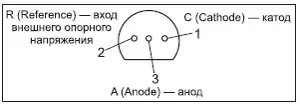

Рис. 4. Расположение и назначение выводов (корпус ТО-92)

А теперь рассмотрим, как осуществляется групповая стабилизация выходных напряжений ИБП. Предположим, эти напряжения растут. Возрастет также напряжение на входе каскада стабилизации PICS2, его выходной ток, а значит и ток через ИК диод оптопары увеличатся, что приведет к уменьшению сопротивления фототранзистора оптопары и уменьшению постоянного напряжения на выв. 5 микросхемы STR-G6551. При этом для запирания выходного транзистора микросхемы понадобится несколько большее значение пилообразного напряжения от датчика тока PRF20, а это значит, что МДП-тран-зистор будет открыт дольше. Это приведет к уменьшению скважности импульсов на выходе микросхемы и в импульсном трансформаторе, и к уменьшению выходных напряжений ИБП до прежнего значения. Аналогично, но с точностью до "наоборот", идет процесс в случае уменьшения выходных напряжений на выходе преобразователя.
