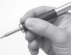

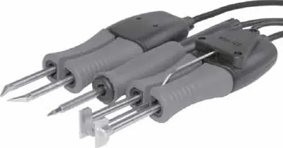

Для реализации динамического термоуправления существуют два метода: естественный и искусственный. Первый метод подразумевает управление процессом нагрева за счет законов физики, а второй - за счет электронной схемы, которая искусственно воспроизводит работу тех же законов. Характерной особенностью всех "динамических" паяльников является исключительно малый вес, а значит и теплоемкость наконечника и нагревательного элемента. Большая теплоемкость препятствовала бы точному управлению динамикой нагрева паяльника. Кроме того, облегченные наконечники не накапливают тепла, а, следовательно, не создают теплового удара при касании легких контактов или компонентов. И, наконец, отсутствие тяжелого нагревателя и наконечника позволили создать намного более эргономичный инструмент (рис. 1).
"Динамический" паяльник
Рис. 1. "Динамический" паяльник отличается небольшим весом и размером наконечника, и как следствие - прекрасной эргономикой

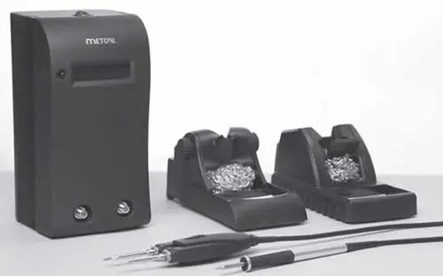

Типичными представителями инструментов с естественным динамическим термоуправлением являются индукционные паяльные системы, получившие широчайшее распространение в последние десятилетия. Рассмотрим их работу на примере индукционной паяльной станции "METCAL MX-5000" (рис. 2) компании OK International.
Индукционная паяльная станция "METCAL MX-5000" - система с динамическим термоуправлением
Рис. 2. Индукционная паяльная станция "METCAL MX-5000" - система с динамическим термоуправлением

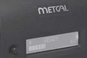

Техническая справка. Система MX-5000 построена на базе 2-канального блока питания, представляющего собой генератор переменного тока напряжением 24 В и частотой 13 МГц. Блок снабжен индикатором мгновенной мощности (рис. 4), а также интеллектуальной системой контроля цепи заземления для полной электромагнитной и антистатической защиты. MX-5000 поддерживает работу индукционного паяльника и термопинцета, предназначенных для монтажа и замены большинства поверхностных компонентов. Вместо наконечников применяются активные картриджи мощностью до 80 Вт.

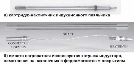

Основным элементом системы MX-5000 является индуктор - катушка, намотанная непосредственно на наконечник паяльника (рис. 3). В свою очередь, наконечник выполнен из бескислородной меди, обеспечивающей максимальную теплопроводность. Хвостовая часть наконечника имеет ферромагнитное покрытие с определенной температурой размагничивания, известной в физике, как точка Кюри. При включении паяльной станции катушка создает постоянно действующее переменное магнитное поле, наводящее на поверхности наконечника вихревые токи (так называемые токи Фуко). Поскольку ферромагнитное покрытие препятствует проникновению магнитного поля вглубь наконечника, а также благодаря поверхностному эффекту, токи Фуко протекают только в поверхностном слое, то есть как раз в ферромагнитном покрытии. Из-за большого сопротивления ферромагнетика вихревые токи вызывают интенсивный нагрев наконечника. Через пару секунд после включения достигается температура точки Кюри, при которой ферромагнетик теряет магнитные свойства. Магнитное поле, а следовательно и вихревые токи перемещаются вглубь наконечника, а поскольку это уже слой чистой меди с незначительным сопротивлением, наведенные токи уже не вызывают нагрева, и температура холостого хода наконечника стабилизируется в точке Кюри.

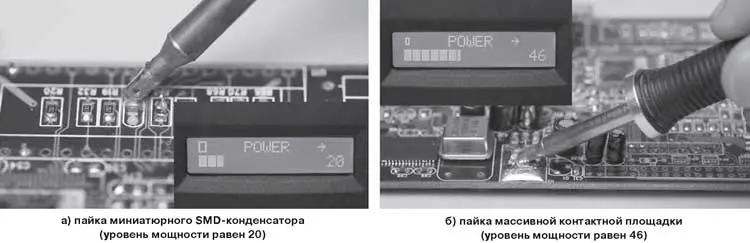

Во время пайки при малейшем отклонении температуры от точки Кюри мгновенно восстанавливаются магнитные свойства ферромагнетика, и нагрев возобновляется. Причем, чем больше теплоемкость паяемого контакта, тем больше отклонение от точки Кюри, и тем большую мощность будет отдавать паяльник (рис. 5). Так происходит автоматическое управление мгновенной мощностью, вследствие чего скорость нагрева легких и тяжелых контактов уже не зависит от их теплоемкости, как в случае с классическим паяльником, а остается постоянной и определяется только выбором наконечника с определенным ферромагнетиком. Так за счет законов физики достигается полный контроль процесса нагрева, исключающий резкие перепады температур и обеспечивающий более высокое качество и более безопасную пайку.

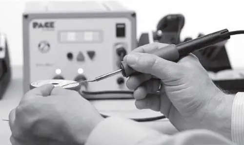

Поскольку система IntelliHeat контролирует не только температуру, но и мгновенную мощность, появилась возможность увеличить максимальную выходную мощность паяльника TD100 до 65 Вт без риска перегрева компонентов и контактных площадок. В результате инженерам РАСЕ удалось создать легкий и очень эргономичный инструмент, позволяющий работать с платами любой теплоемкости, обеспечивающий "правильный" режим нагрева контактов, а следовательно, высокое качество и безопасность ручного монтажа компонентов (рис. 7).
"Динамический" паяльник "РАСЕ TD100" с наконечником "миниволна"
Рис. 7. "Динамический" паяльник "РАСЕ TD100" с наконечником "миниволна"

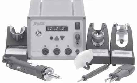

Паяльные станции РАСЕ новой серии, как правило, являются мультисистемными и поддерживают работу не только "динамических" инструментов IntelliHeat, но и классических с системой точного поддержания температуры SensaTemp. В результате за счет расширенного выбора термоинструментов станции РАСЕ являются наиболее универсальными и подходят для решения практически любых задач по монтажу и замене электронных компонентов. Флагманом модельного ряда РАСЕ является трехканальная станция MBT-350 (рис. 8).
Паяльная станция "PACE MBT-350" с динамической системой термоуправления IntelliHeat
Рис. 8. Паяльная станция "PACE MBT-350" с динамической системой термоуправления IntelliHeat
Техническая справка. Паяльная станция "РАСЕ MBT-350" обеспечивает одновременную работу трех термоинструментов различного назначения. Это могут быть паяльники, термопинцеты и термоэкстракторы в двух вариантах исполнения: с динамической системой термоуправления IntelliHeat и классической - SensaTemp. Кроме того, наличие встроенной вакуумно-компрессорной системы позволяет использовать ряд "воздушных" термоинструментов - таких как вакуумный паяльник и термофены. Мощность MBT-350 - 80 Вт на каждый канал, точность задания и поддержания температуры - 1°С. В системе предусмотрена автоматическая компенсация тепловых потерь наконечников большого размера, переход в "спящий" режим и автоматическое отключение питания.

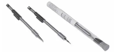

Последним достижением компании РАСЕ стал выпуск картриджей-наконечников с алмазным напылением для бессвинцовой технологии (рис. 9). Они предназначены для динамического паяльника "PACE TD100". Жесткость поверхности наконечника новой серии достигается не за счет слоя железа, которым традиционно покрывают медную заготовку перед хромированием, а за счет тончайшего алмазного слоя, обладающего намного более высокой теплопроводностью, чем толстый слой железа при одинаковых прочностных характеристиках. За счет повышенной теплоотдачи эти наконечники позволяют выполнять пайку бессвинцовым припоем при более низкой температуре наконечника, что существенно продлевает ресурс наконечника в бессвинцовой технологии.

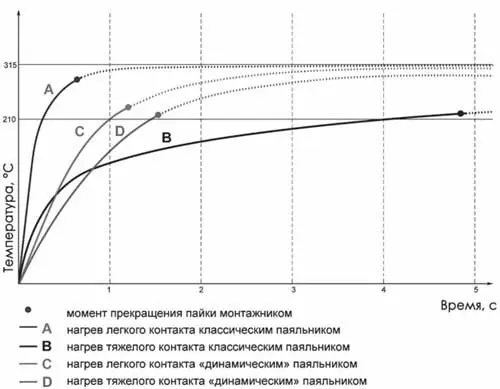

Несмотря на различный технологический подход, паяльные системы обеих марок (PACE и METCAL) решают одну и ту же задачу: управление всем процессом нагрева паяемого соединения, а не только температурой холостого хода паяльника. Для демонстрации работы "динамического" инструмента в сравнении с классическим паяльником с массивным наконечником на рис. 10 приведены графики нагрева легкого и тяжелого контактов, полученные в ходе исследований компанией OK International. Из графика видно, что в момент касания контакта энергия, накопленная в классическом наконечнике, выливается на легкий контакт, вызывая лавинный нагрев. Вследствие этого контакт достигает температуры растекания припоя за долю секунды, что не позволяет монтажнику вовремя заметить момент растекания и прекратить пайку, отведя инструмент. Это может привести к локальному перегреву, повреждению чувствительных компонентов и вскипанию флюса. "Динамический" паяльник, напротив, дает быстрый, но плавный нагрев, позволяющий монтажнику осуществить визуальный контроль, увидеть момент растекания припоя и своевременно отвести инструмент. Даже если он не прекратит пайку вовремя, вероятность перегрева очень мала, так как опасных температур контакт достигнет только через несколько секунд, а так долго никто держать паяльник на контакте не будет.
При пайке тяжелого соединения классический паяльник, исчерпав накопленный запас энергии, начинает "тормозить", слишком затягивая процесс, что приводит к образованию интерметаллидов и к началу коррозионных процессов. Динамический же инструмент, обладая более высокой теплоотдачей, нагревает тяжелый контакт до температуры пайки без задержки и примерно с той же скоростью, что и легкий. Таким образом, современные термоинструменты с динамическим термоуправлением обеспечивают оптимальный режим нагрева для качественной и безопасной пайки компонентов.

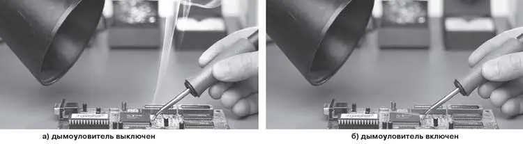

Уважаемые коллеги, говоря о ручном монтаже, необходимо напомнить, что паяльные работы связаны с выделением крайне вредных для человека веществ. Существует заблуждение, что пайка бессвинцовым припоем безопасна для монтажника, однако это не так, поскольку большую часть вредных компонентов выделяет не припой, а флюс. Пожалуйста, не выполняйте пайку без дымоуловителя (рис. 11), подумайте о Вашем здоровье и об окружающей среде.
