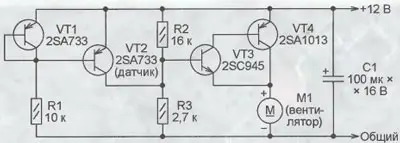

Рис. 1
Схема регулятора представлена на рисунке. Транзисторы VT1 и VT2 образуют так называемое "токовое зеркало". Если они идентичны и находятся при одинаковой температуре, ток коллектора транзистора VT2 равен току коллектора транзистора     VT1, заданному резистором R1. В данном случае - около 1 мА. Это объясняется тем, что к соединенным параллельно эмиттерным переходам обоих транзисторов приложено одно и то же напряжение. Но если транзисторы поместить в разные температурные условия, равенство значений тока при одинаковом напряжении база-эмиттер будет нарушено. Если температура транзистора VT2 выше, чем VT1, эмиттерный, а следовательно, и коллекторный ток VT2 возрастет, а в обратном случае он уменьшится. Расчет показывает, что при исходном токе 1 мА приращение составит 0,085 мА/°С. Соответственно возрастет напряжение, падающее на резисторе коллекторной нагрузки транзистора VT2.
Это напряжение через усилитель тока на транзисторах VT3 и VT4 поступает на М1 - электродвигатель вентилятора. Поэтому частота вращения крыльчатки вентилятора и интенсивность создаваемого им потока воздуха растут с повышением температуры датчика - транзистора VT2, закрепленного на обдуваемом вентилятором теплоотво-де мощных элементов блока питания.
Для расчета номиналов резисторов R2 и R3, образующих коллекторную нагрузку транзистора VT2, необходимо задаться двумя значениями температуры теплоотвода, обдуваемого вентилярисунке. Транзисторы VT1 и VT2 образуют так называемое "токовое зеркало". Если они идентичны и находятся при одинаковой температуре, ток коллектора транзистора VT2 равен току коллектора транзистора     VT1, заданному резистором R1. В данном случае - около 1 мА. Это объясняется тем, что к соединенным параллельно эмиттерным переходам обоих транзисторов приложено одно и то же напряжение. Но если транзисторы поместить в разные температурные условия, равенство значений тока при одинаковом напряжении база-эмиттер будет нарушено. Если
тором, и соответствующими им значениями напряжения, подаваемого на его двигатель. Напряжение Lh должно подаваться на вентилятор, когда температура теплоотвода не отличается от средней температуры внутри корпуса блока Т^ Ее можно принять равной 40 °С. При предельно допустимой температуре теплоотвода Т2=80 °С напряжение на вентиляторе должно достичь значения U2.
Напряжение Ui обычно выбирают минимальным, при котором ротор вентилятора не только еще вращается, но и при его подаче остановленный вентилятор уверенно начинает работать. Значение Ut обычно приходится определять экспериментально. У вентилятора "Zalman" ZM-F1 80x80x25 мм с подшипниками скольжения и током потребления 0,1 А, для которого изготавливалось описываемое устройство, U1=4 В. Напряжение U2 принимают, как правило, равным 12 В - номинальному напряжению питания вентилятора.
Ток коллектора транзистора VT2 при температуре Тт (т. е. при одинаковой температуре транзисторов VT1 и VT2) h=1 мА. При температуре Т2 он, увеличившись на 0,085(T2-T1) миллиампер, достигнет
I2 = I1+0.085*40 = 4.4mA.
Теперь можно вычислить необходимое эквивалентное сопротивление нагрузки транзистора VT2:
При напряжении питания 11пит=12 В значения сопротивления резисторов R2 и R3 должны быть равны:
Выбраны ближайшие стандартные "номиналы 2,7 кОм и 16 кОм.
Ввиду простоты схемы регулятора печатная плата для него не разрабатывалась. Он был собран навесным монтажом на макетной плате размерами 40x25 мм. Транзистор VT2 крепежной скобой прижат через слой теплопроводной пасты к середине верхней плоскости теплоотвода диодов выходных выпрямителей блока питания. Транзистор VT1 размещен на плате как можно далыие от теплоотвода и от заметно нагревающегося транзистора VT4, но так, что он находится в потоке воздуха между вентилятором и обдуваемым им теплоотводом.
