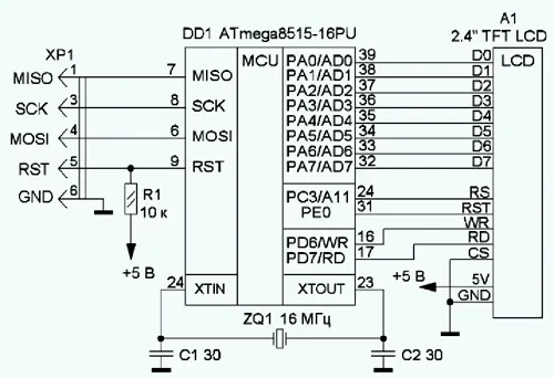

Схема макета на МК ATmega8515
Рис. Схема макета на МК ATmega8515
Для исследования скоростных возможностей интерфейса EMI был собран макет на МК ATmega8515, схема которого показана на рисунке (цепи питания не показаны). Мк тактируется кварцевым резонатором ZQ1. Дисплей подключён к предназначенным для интерфейса EMI выводам МК. Это шина адреса/данных AD0-AD7, шина адресов A8-A15 и выводы WR и RD. Вывод ALE (строб адреса) в макете не используется. Вывод RST дисплея может быть подключён к любому свободному порту МК. Вывод CD (RS) дисплея должен быть подключён к одному из выводов A8-A15. В устройстве используется вывод А11. Поскольку на плате только один дисплей, вход CS дисплея подключён к общему проводу.
Для измерения интервалов времени задействован таймер T1 в режиме счёта. Содержимое таймера перед измерением обнуляется, затем производится какая-либо операция, длительность которой интересует, после чего считывается содержимое таймера и выводится на дисплей. На вход таймера подаётся сигнал с периодом 63 мкс при тактовой частоте 16 МГц. Временной интервал получается после умножения содержимого таймера на 63.
В макете использован дисплей 2.4" TFT LCD Shield с встроенным контроллером ILI9341 и параллельным восьмибитным интерфейсом. Для тестирования были разработаны два варианта программы, различающиеся только способом обращения к дисплею. В обоих вариантах предусмотрены два теста. Первый тест (testl) ежесекундно загружает экран поочерёдно каким-либо цветом из восьми и измеряет время загрузки. Время выводится в нижнюю часть экрана. Второй тест (test2) просто выводит прямоугольники случайного цвета и размеров. Различие в скорости вывода видно глазом. Одинаковые тесты позволяют сравнить время выполнения одинаковых операций.

Во втором варианте программы, которая находится в папке P2, используется интерфейс EMI. Вывод на дисплей поручается встроенному в контроллер механизму для работы с внешней памятью. Не нужно заниматься формированием сигналов управления.
Включение интерфейса осуществляется установкой бита SRE в регистре MCUCR:
MCUCR |= (1<<SRE).
Применённый дисплей не потребовал введения задержек в сигналы управления, и на макете не требуется использовать выводы порта PC для других целей и разбивать внешнюю память на сектора, поэтому в регистрах MCUCR и EMCUCR соответствующие биты обнулены:
MCUCR &= ~(1<<SRW10);
EMCUCR &= 0b10000001;
В адресном пространстве внешнего ОЗУ выделены два адреса для работы:
#define LCD_C (*(volatile unsigned char*)(0b1000000000000000));
#define LCD_D (*(volatile unsigned char*)(0b1000100000000000)).
По первому адресу будет выводиться команда, по второму - данные.
Адреса расположены в верхней части адресного пространства. Они достаточно далеки от адресов регистров контроллера и от адресов встроенного ОЗУ поэтому мешать работе МК не будут.
Вывод 24 (A11) подключён к входу CD(RS) дисплея. При записи информации по первому адресу на этом входе будет низкий уровень. Дисплей воспримет эту операцию как запись команды. При обращении по второму адресу на этом входе будет высокий уровень и дисплей будет принимать переданные данные.
Сигналы на выходы WR и RD дисплея формируются в МК аппаратно. Вывод команд и данных в дисплей происходит как обращение к ячейке памяти по одному из двух адресов.

Выполнение первого теста программы без использования EMI дало такие результаты: время загрузки составило 1634x63 = 102 мс для чёрного или белого цвета, 2335x63 = 147 мс - для других цветов. Это соответствует частоте около семи кадров в секунду. Процесс загрузки виден непосредственно глазом. С использованием же интерфейса EMI МК тратит на загрузку любым цветом 514x63 = 32 мс, т. е. от трёх до пяти раз меньше времени. А сам процесс глазом уже практически не видно.
Проведённое тестирование показало, что мнение об отсталости МК семейства Atmel несколько преувеличено. По крайней мере, по скорости вывода информации на TFT-дисплей они ненамного уступают МК STM32 без интерфейса FSMC. В то же время в большинстве случаев пользоваться МК серии ATmega значительно проще и дешевле.
