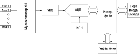

Как извесно, наиболее распространенным методом преобразования, который используется в современных аналого-цифровых преобразователях, является метод последовательного приближения (SAR). На рисунке 1 приведена типовая структурная схема многоканального преобразователя такого типа.
Рис. 1. Типовая схема многоканального АЦП

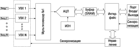

Для решения задачи одновременного сэмплирования вместо одного устройства выборки-хранения (УВХ или S/H), вводится по одному УВХ на каждый канал, а мультиплексор размещяется непосредственно перед АЦП (рис. 2).
Рис. 2. Cхема многоканального АЦП с одновременным сэмплированием и несколькими УВХ
Команда SYNC подается одновременно на все УВХ. Подавая ее одновременно на несколько микросхем, можно наращивать число каналов системы измерения. При этом сэмплирование всех каналов будет происходить одновременно. После сэмплирования АЦП с помощью мультиплексора последовательно преобразует данные всех каналов в цифровой код, сохраняя его в буферной памяти. В таблице 1 приведены характеристики микросхем, которые имеют архитектуру, изображенную на рисунке 2.

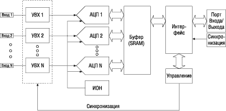

Для увеличения скорости преобразования существуют микросхемы с несколькими АЦП и, соответственно, несколькими синхронизированными УВХ (рис. 3).
Рис. 3. Cхема многоканального АЦП с одновременным сэмплированием и несколькими преобразователями
Скорость преобразования таких АЦП, использующих принцип последовательного приближения, достигает 1,8 млн. преобразований в секунду (см. табл. 2) и позволяет использовать их в цифровых радиоприемниках.

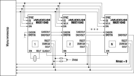

Высокоскоростной последовательный SPI/QSPI/MICROWIRE/DSP-совместимый интерфейс позволяет каскадировать до восьми микросхем (рис. 4).
Рис. 4. Cхема совместного использования нескольких АЦП MAX11040
При этом они будут иметь один кварцевый генератор, один общий сигнал Chip Select и один синхронизирующий сигнал SYNC для одновременного сэмплирования всех входов. АЦП MAX11040 позволяет не только одновременно сэмплировать до 32 каналов (при использовании 8 микросхем), но и плавно регулировать фазу сэмплирования индивидуально для каждого канала. Это дает возможность компенсировать фазовые сдвиги во входных трансформаторах и/или фильтрах. Задержка может составлять от 0 до 333 мкс с шагом регулирования 1,33 мкс.

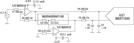

Для обеспечения точности измерения 0,01% выходной импеданс источника сигнала не должен превышать 2,86 кОм. В противном случае потребуется использование буферизирующего усилителя (рис. 5).
Рис. 5. Типовая схема буферизации одного канала АЦП MAX11040
