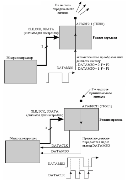

В нормальном режиме микросхема конфигурируется микроконтроллером установлением частоты и режим "приема" Rx или "передачи" Tx. В режиме "передача" микросхема действует как конвейер данных, поступающих на вывод DATAMSG, немедленно транслируя их в эфир (Tx). В режиме "прием" сигнал, поступающий с антенны, демодулируется и передается побитно в МК по тому же выводу DATAMSG (Rx). Сохранение данных и обработка их в приемопередатчике не производится.
Схематическое описание работы приемопередатчика в режимах приема и передачи показано на Рис.1.
Рис. 1. Режимы передачи и приема данных.

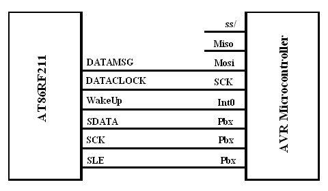

Если проектируется асинхронный интерфейс UART, то оба вывода RхD и TхD микроконтроллера соединяются с двунаправленным вводом/выводом DATAMSG, организуя полудуплексную передачу. При отсутствии передачи данных вывод TхD должен находиться в высокоимпедансном состоянии. Вывод DATACLK используется для синхронной передачи и поэтому при использовании UART не задействован. Для организации синхронной передачи данных между AVR и AT86RF211 необходимо использовать либо интерфейс I2C-bit banging, либо SPI интерфейс высокоскоростного обмена данными.
Выводы SDATA, SCK и SLE подключаются к выводам общего назначения микроконтроллера. Если используется экономичный режим, то вывод wakeup должен быть подключен к выводу контроллера с функцией прерывания. Следует учитывать скорость передачи по интерфейсу SPI, иначе она может превысить максимально возможную для передачи радиомодулем AT86RF211.

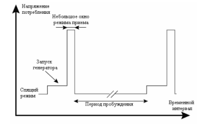

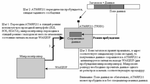

Режим пробуждения
В режиме приема данных приемопередатчик можно перевести в состояние пробуждения. В этом состоянии AT86RF211 выходит из спящего режима по сигналу встроенного таймера и ожидает предварительно определенное сообщение. Если сообщение не принято, процесс повторяется. В случае, если получено ожидаемое сообщение, его поле данных сохраняется в AT86RF211 (длинной до 32 бит), при этом приемопередатчик генерирует сигнал пробуждения для микроконтроллера по линии вывода WAKEUP. Схематическое описание работы приемопередатчика в режиме пробуждения показано на рисунках 2 и 3.
Рис. 2. Краткое представление работы режима пробуждения.
Рис. 3. Диаграмма периодического сканирования.

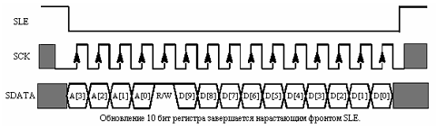

- Поле данных ( D[31:0] ) - длинна данного поля переменная, максимальная его длинна 32 бита, первым идет старший бит.
Режим записи регистра (R/W = 1)

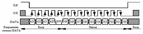

В режиме записи запись бит адреса, бита признака, и бит данных происходит по нарастающему фонту сигнала SCK. При записи в регистр, если количество записываемых бит данных меньше битовой длинны регистра, то младшие биты не перезаписываются, если количество записываемых бит данных больше битовой длинны регистра, то лишние биты игнорируются. Процесс записи данных в регистр не требует ожидания на сохранение данных, т.е. после перехода сигнала SLE в уровень лог. "1" можно производить перезапись следующего регистра.
Рис. 4. Полный цикл записи 10 битового регистра.

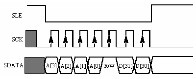

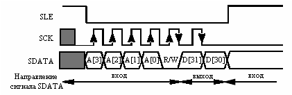

Рис. 5. Укороченный цикл записи, запись 2 бит 32-ух битного регистра.

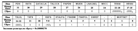

Основной регистр управления (CNRL1)
| Название | Кол-во бит | Комментарии |
| PDN | 1 | Бит управления включения/выключения напряжения питания. 0: AT86RF211 выключен. 1: AT86RF211 включен. |
| RXTX | 1 | Выбор режима работы приемопередатчика. 0: Режим приема. 1: Режим передачи. |
| DATACLK | 1 | Выбор режима синхронизации принимаемых данных. 0: Нет сигнала на линии DATACLK. 1: Активизируется сигнал DATACLK, для синхронизации принимаемых данных. |
| TXLOCK | 1 | Выбор режима начала передачи данных. 0: Передача происходит, не зависимо от состояния PLL 1: Передача происходит только тогда, когда PLL установлена. Примечание: Состояние PLL находиться в бите PLLL регистра STATUS. |
| PAPDN | 1 | Управление усилителем мощности 0: Усилитель мощности передатчика отключен. 1: Усилитель мощности передатчика включен (только, если PDN = 1). |
| WUEN | 1 | Разрешение режима пробуждения. 0: Функция пробуждения запрещена, содержимое регистров управления режимом пробуждения игнорируется. 1: Функция пробуждения разрешена, она устанавливается согласно установкам регистров пробуждения. |
| LANGSEL | 1 | Выбор усиления малошумящего усилителя (LNA) 0: Усиление максимальное. 1: Усиление минимальное. |
| MVCC | 1 | Выбор замерять значение RSSI или Vcc (напряжение питания). 0: Измеряется значение напряжения RSSI, измеренное значение сохраняется в регистре STAT в битах MRSSI. 1: Измеряется значение напряжения Vcc, измеренное значение сохраняется в регистре STAT в битах MVCC. |
| TRSSI | 6 | Задание значения порога RSSI DATAMSG, если RSSI TRSSI + HRSSI (Высокий уровень RSSI). DATAMSG, если RSSI TRSSI - HRSSI (Низкий уровень RSSI). |
| HRSSI | 3 | Задание RSSI гистерезиса. |
| TXLVL | 3 | Выбор уровня выходной мощности в режиме передачи. (000)2: Минимальный уровень (111)2: Максимальный уровень. |
| TXFS | 1 | Выбор рабочих регистров для режима приема. 0: регистры F0 и F1 1: Регистры F2 и F3 |
| - | 1 | Зарезервирован. |
| RXFS | 2 | Выбор рабочего регистра для режима приема. (00)2: регистр F0 (01)2: регистр F1 (10)2: регистр F2 (11)2: регистр F3 |
| XTALFQ | 1 | Частота задающего генератора. 0: 10.245МГц (с IF1 = 10.7МГц) 1: 20.945МГц (с IF1 = 21.4МГц) |
| FSKBW | 1 | Выбор дискриминатора. 0: узкий дискриминатор BW. 1: стандартный дискриминатор BW. |
| FSKPOL | 1 | Полярность сигнала DATAMSG 0: Инверсный сигнал. 1: Прямой сигнал. |
| DSREF | 1 | Выбор источника опорного напряжения. 0: внешний; вывод SKFILT. 1: внутренний; значение напряжения ЦАП. |
| MOFFSET | 1 | 0: Внутреннее АЦП выполняет измерение Vcc. 1: Внутреннее АЦП выполняет измерение уровня DISCOUT DC |

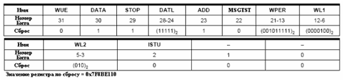

Регистр управления режимом пробуждения (WUC)
| WUE | 1 | Разрешение режима пробуждения. Возвращается в значение "0", когда получено правильное сообщение. 0: режим пробуждения запрещен. 1: режим пробуждения разрешен. |
| DATA | 1 | Бит признак содержания данных в сообщении. 0: Сообщение без данных. 1: Сообщение с данными. |
| STOP | 1 | Используемая размерность поля данных. 0: фиксируемое значение поля данных, длина поля данных задается в поле DATL от 1 до 32 бит. 1: значение поля данных фиксированное, значение поля DATL должно быть задано (11111)2. |
| DATL | 5 | Значение длины данных. Задает значение при фиксированной длине данных (STOP = 0). (00000)2: 1 бит (минимальное значение длины данных). ... (11111)2: 32 бита (максимальное значение длины данных). |
| ADD | 1 | Бит признак содержания адреса в сообщении. 0: Сообщение без адреса. 1: Сообщение с адресом. |
| MSGTST | 1 | Проверка на ошибку сообщения. 0: нет режима детектирования ошибки. 1: режим проверки включен для отладки. |
| WPER | 9 | Период пробуждения Переменное значение от 10мсек до 328сек с разбросом 20% (для этого используется RC генератор) |
| WL1 | 7 | Минимальная задержка перед началом TEST1 (проверка уровня RSSI) Значение переменное от 1мсек до 1.024сек. Задержка начинает отсчет, после запуска генератора. |
| WL2 | 3 | Минимальная задержка между TEST1 и TEST2 (проверка на детектирование заголовка) Значение переменное и задается как значение WL2 (от 0 до 31) умноженное на WL1. |
| ISTU | 1 | Inhibit stuff mechanism 0: stuff is used for wake-up message 1: no stuff used in the wake-up message |
| - | 1 | Зарезервировано. |

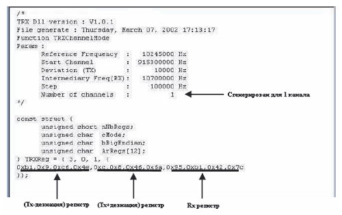

- Инициализировать дополнительный регистр управления CNTR2
- DATARATE = 42B (00010000101011) - задаем скорость передачи данных 9600.
- DATATOL = 16 [3%] (00010110) - 3% разброс по скорости.
- LDCK = 0 (simple) - оставляем параметр не измененным.
- N0LD2 = 0010 (unlock condition) - оставляем параметр не измененным.
- N1LD2 = 10111 (lock condition) - оставляем параметр не измененным.

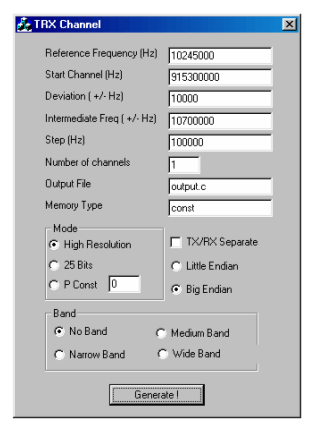

- Задаем значения регистров F0, F1, F2 для требуемой частоты.
Все, на этом процесс инициализации закончен, далее мы переключаем AT86RF211 в необходимый режим работы, а именно в режим приема или передачи.

Непросто оказалось и задать требуемую частоту приема и передачи, то есть определить, какие значения следует заносить в регистры F0, F1 и F2, поскольку в документации отсутствует информация об алгоритмах расчета значений данных регистров. При общении с разработчиками микросхемы из фирмы Atmel удалось получить программу (TRX_EXE.EXE), которая генерирует файл c рассчитанными значениями регистров F0, F1 и F2. Внешний интерфейс этой программы приведен на рис.9.
Рис. 9. Внешний вид программы TRX_EXE.EXE
Для расчета значения регистров F0, F1 и F2 используются следующие параметры:
- Reference Frequency ( Hz ) - частота задающего генератора синтезатора частоты в герцах, данный параметр может принимать два значения либо 10245000Гц, либо 20945000Гц.
- Start Channel ( Hz ) - рабочая частота приемопередатчика в герцах, ее значения согласно требованиям для приемопередатчика могут принимать от 400000000Гц до 950000000Гц.
- Deviation ( +/- Hz) - значение девиации частоты в герцах, по умолчанию задается значение 10кГц.
- Intermediate Freq ( +/- Hz ) - значение промежуточной частоты в герцах, по умолчанию 10.7МГц (если кварцевый генератор 10245000).
- Step ( Hz ) - шаг, или иными словами точность настройки.
- Number of channels - количество каналов.
- Output File - имя формируемого исходящего файла.
- Memory Type - тип памяти, в которой будут храниться сформированные данные, по умолчанию const.
- TX/RX Separate - при установке данного флажка, программа формирует отдельно значения для регистра режима приема, и отдельно для регистров режима передачи.
- Little Endian/Big Endian - формат сохранения рассчитанного значения регистров, если выбран Little Endian, то рассчитанное значение сохраняется младшим битом в конце, если Big Endian, то старшим битом в конце.
- Mode - режим формирования данных
- High Resolution - режим высокого разрешения, в этом режиме размерность генерируемых частотных регистров 32 бита, при этом задаваемая точность синтезируемой частоты может быть до 200Гц. Этот режим рекомендуется, поскольку предлагает высокую точность и простоту работы с регистрами.
- 25 Bits - режим 25 бит, как можно заметить в данном режиме, длинна формируемого значения регистров не 32 бита, а 25 бит. Этот режим рекомендуется, если у вас не хватает памяти в микроконтроллере для хранения переменных, но вам потребуется поддержать декодирование данных перед тем как их заносить в регистр. Этот режим не уменьшает точность синтезируемой частоты, но требует дополнительных затрат при работе с регистрами.
- P Const - режим P=cst, в этом режиме длинна формируемого значения регистров 24 бита, при этом точность синтезируемой частоты 10кГц. Этот режим не рекомендуется использовать. Используйте его, если у вас действительно критично с объемами памяти в микроконтроллере.
По завершению ввода параметров, необходимых для решения задачи, следует нажать клавишу [Generate!], после чего в директории появятся файлы [output.c] и [output.c.log], в которых находятся значения регистров F0, F1 и F2.
Рис. 10. Содержимое сгенерированного OUTPUT.C файла
