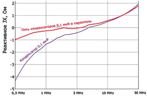

Но практика вновь не совсем такова, как нам кажется. Посмотрите на рис. 2. На нём повторен график частотной зависимости JX конденсатора 0,1 мкФ и наложен измеренный график JX для пяти параллельно соединённых конденсаторов 0,1 мкФ. На последнем графике есть ожидаемое уменьшение реактивности на низких частотах: параллельное соединение конденсаторов увеличивает ёмкость.
График частотной зависимости JX конденсатора 0,1 мкФ и измеренный график JX для пяти параллельно соединённых конденсаторов 0,1 мкФ
Рис. 2. График частотной зависимости JX конденсатора 0,1 мкФ и измеренный график JX для пяти параллельно соединённых конденсаторов 0,1 мкФ
А вот расширения полосы вверх не произошло. Индуктивная составляющая выше резонанса идёт почти так же, как и для одного конденсатора. А сама частота собственного резонанса понизилась с 4,8 МГц для одного конденсатора до 3,6 МГц для пяти параллельно соединённых. Почему? Дело оказывается в том, что при параллельном соединении нескольких конденсаторов мы физически не можем сделать их выводы одинаковой длины до точки подключения. Один ближайший конденсатор будет с короткими выводами (и иметь такую зависимость JX, как показана на рис. 1 и рис. 2 для одного конденсатора). А вот все остальные конденсаторы будут расположены дальше. Их выводы (или печатные дорожки к ним) будут длиннее и соответственно больше паразитная индуктивность.
Поэтому при параллельном соединении конденсаторов их общая индуктивность почти не уменьшается. Она определяется наименьшей из всех, т. е. индуктивностью выводов ближайшего к точке измерения конденсатора. Из-за этого график JX для пяти конденсаторов на рис. 2 выше 10 МГц идёт почти так же, как и для одного конденсатора.
Становится понятным и снижение собственной резонансной частоты: ёмкость возросла впятеро, а индуктивность уменьшилась намного меньше, чем в пять раз (из-за того, что соединяются параллельно разные индуктивности: малая ближнего конденсатора и большие дальних).
Следует учесть:если блокировочный конденсатор собирается из большого числа параллельно включённых одинаковых, то собственная резонансная частота одного конденсатора должна быть выше верхней рабочей частоты. Такое соединение расширяет полосу блокировки вниз, но не расширяет её вверх по сравнению с одиночным конденсатором.
