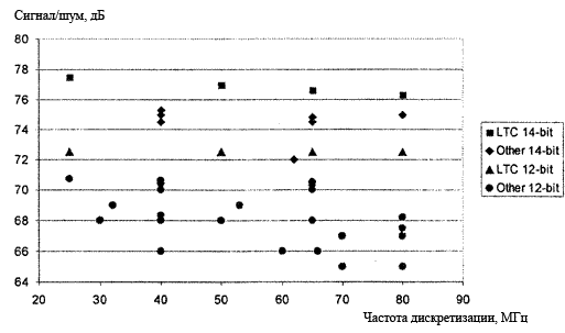

На рис.1 приведены зависимости отношения сигнал/шум от частоты дискретизации для 12 и 14 разрядных АЦП фирмы Linear Technology и АЦП других фирм. При прочих равных условиях АЦП, обеспечивающее более высокое соотношение сигнал/шум на выходе, может преобразовывать более слабые сигналы.
Рис. 1. Зависимость отношения сигнал/шум от частоты дискретизации
Высокое значение этого параметра у АЦП фирмы Linear Technology позволяет обрабатывать сигналы с худшим отношением сигнал/шум, действующим на его входе, при одной и той же разрядности.
Таким образом, быстродействующие АЦП фирмы Linear Technology имеют лучшее соотношение сигнал/шум, очень хороший динамический диапазон и малую потребляемую мощность.

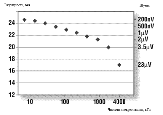

Источники сигнала к входам дельта-сигма АЦП тип LTC2418 и LTC2414 могут подключаться как симметрично, так и несимметрично. Следовательно, число каналов может быть 8/16 либо 4/8 соответственно. Из таблицы видно, что при заданной разрядности, увеличение частоты дискретизации приводит к увеличению потребляемой мощности. Однако, изменяя частоту дискретизации можно подобрать такую разрядность, при которой обеспечивается требуемая разрешающая способность, а потребление энергии от источника питания минимально.На рис.2 показана зависимость разрядности дельта-сигма АЦП и напряжения шума от частоты дискретизации.
Рис.2. Зависимость разрядности и напряжения шума от частоты дискретизации
Из графика видно, что разрядность дельта-сигма АЦП можно выбрать с учетом напряжения шума и частоты дискретизации.
