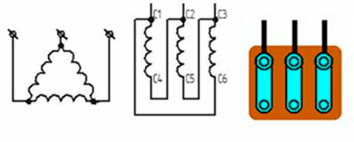

Случаются такие ситуации, когда требуется осуществить подключения 3-ех фазного двигателя к сети 220В. В этих случаях не стоит теряться, так как сделать это довольно-таки просто.
Схема подключения треугольник

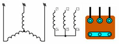

На рисунке указаны возможные типы подключения таких двигателей: треугольником и звездой.
Схема подключения звезда
Вращение ротора – основное движение двигателя. Оно происходит за счет того, что по 3-ем его обмоткам в разные периоды времени течет ток, который создает движение магнитного поля, которое и влияет на ротор. В случае же, когда 3 фазный двигатель в однофазной сети подключен, движения ротора не будет происходить, без изменения подключения обмоток.
Самый простой способ включения  в сеть – это добавить в схему двигателя конденсатор, который будет сдвигать фазы. Подключаться он будет через один из контактов.
В этом случае частота вращения двигателя останется без изменений, а вот мощность двигателя упадет приблизительно на 40%.
