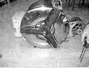

Металлический бак СМ в сборе
Рис. 3

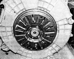

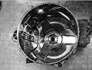

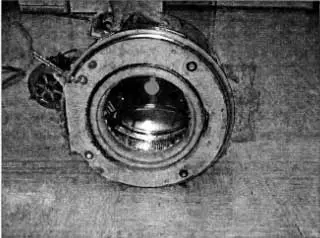

   Внешний вид бака из нержавеющей стали (в сборе с мотором и барабаном) показан на рис. 3, а выполненный из пластика — на рис. 4 (CM LG с прямым приводом). На рис. 5 показан внешний вид бака без барабана. Собственно, бак является основным конструктивным элементом СМ, так или иначе с ним связаны все механические и электронные компоненты стиральной машины. Большинство баков стиральных машин — разборные (на две половины). Это облегчает выполнение различных сервисных процедур, например, при замене подшипников. Однако, в последнее время появились СМ с неразборными баками Понятно, что в подобных СМ при возникновении различных проблем с баком (или его компонентами), требуется замена бака целиком.
Пластмассовый бак СМ в сборе
Рис. 4
   В баке имеются специальные элементы для его соединения с барабаном — это крестовина и сами подшипники. На рис. 6 хорошо видна крестовина (в ее центре запрессованы подшипники). Обычно подшипников бывает два (внутренний и внешний), однако в некоторых СМ применяются и двухрядные моноподшипники.
Рис. 5

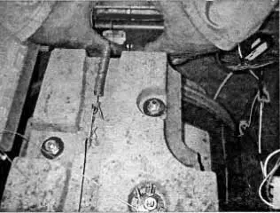

Рис. 7

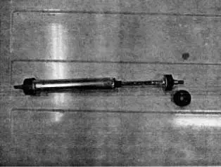

Рис. 8
   Пружины, противовесы и амортизаторы, крепящиеся к баку, предназначены для гашения колебаний бака при вращении барабана с бельем в режиме отжима. На рис. 7 показан верхний противовес, а на рис. 8 — внешний вид амортизатора.

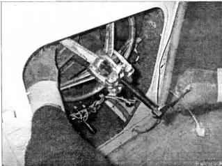

   Барабан является элементом СМ, в котором непосредственно производится стирка белья Он всегда выполняется из нержавеющей стали. Для повышения эффективности перемешивания белья и смачивания его моющим раствором, барабаны обычно имеют на внутренней поверхности специальные перемешивающие ребра, а на поверхности барабанов имеются специальные перфорационные отверстия В стиральных машинах с вертикальной загрузкой белья барабаны имеют 2 точки соединения с баком (по бокам через подшипники), а с фронтальной загрузкой — всего одну Эта последняя конструкция налагает повышенные требования к механической прочности бака, барабана, узла подшипников и др К оси барабана крепится шкив ременной передачи На рис 9 показан процесс съема шкива с оси барабана
Рис. 9

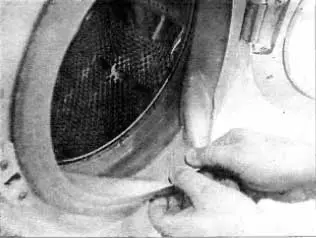

   Загрузочный люк

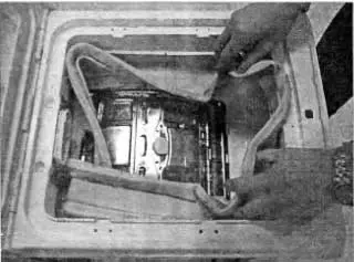

   Люк предназначен для загрузки/выгрузки белья Он имеет дверцу и запорное устройство Для предотвращения выливания воды из бака к последнему крепится манжета (или уплотнитель дверцы), ее внешний вид показан на рис 10 Один край манжеты крепится непосредственно на баке, а второй — на передней крышке СМ (эти края закрепляются специальными хомутами) Дверца люка в закрытом состоянии плотно приегает к краю манжеты, тем самым, предотвращая выливание воды из бака. В СМ с вертикальной загрузкой также имеется манжета, ее внешний вид показан на рис. 11.
Рис. 10
Рис. 11
