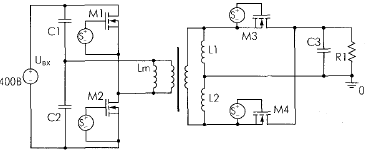

![Модель полумостового преобразователя](/storage/files/Image/hand_book/documentation/udvtok_pic/tok_5.webp)
Рис. 3 Модель полумостового преобразователя

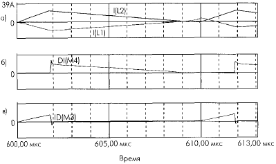

На рис.3 представлена модель полумостового преобразователя, работающего на частоте 100 кГц, Uвх=400 В. Все транзисторы управляются синхронно.
Результаты моделирования отражены на рис.4. Синхронные выпрямители работают без сквозных токов, обусловленных восстановлением обратного тока внутренних диодов. Главный недостаток метода -зависимость регулировочной характеристики от тока нагрузки. Подобная зависимость объясняется тем, что при малых токах нагрузки ток через дроссели имеет отрицательные значения довольно продолжительное время, в течение которого энергия выходного фильтра передается через соответствующий открытый транзистор синхронного выпрямителя соответствующему дросселю. При этом суммарные пульсации тока нагрузки будут больше, чем в обычной схеме.
![Результаты моделирования](/storage/files/Image/hand_book/documentation/udvtok_pic/tok_6.webp)
Рис. 4 Результаты моделирования: а) токи через дроссели; б) ток через внутренний диод синхронного выпрямителя М4; в) ток через внутренний диод синхронного выпрямителя М3
Пульсации тока дросселя L1 определяются следующим образом:
ΔIl1=U0DT/L1. Пульсации тока дросселя L2: Il2=U0(1-D)T/L2.
Для того, чтобы внутренний диод синхронных выпрямителей не проводил ток, необходимо: In/2-U0DT/2L1<0, In/2-U0(1-D)T/2L2<0.

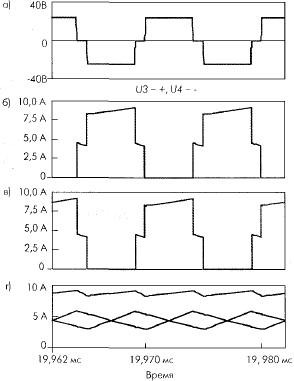

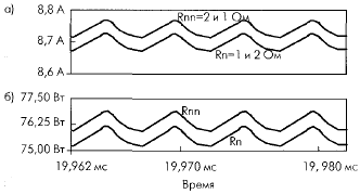

Процессы в моделях рис.5 и 6 совпадают (рис.7). Напряжение на входе удвоителя тока в два раза больше. Процессы в схемах нелинейные, поэтому эффективность удвоителя тока должна бытьвыше. На рис.8 представлены графики выходных напряжений и мощностей моделей рис.5 и 6; нагрузка 1 Ом, D=0,8.
![Процесс в модели выпрямителя с удвоителем тока](/storage/files/Image/hand_book/documentation/udvtok_pic/tok_9.webp)
Рис. 7 Процесс в модели выпрямителя с удвоителем тока: а) напряжение на входе удвоителя тока: б) ток I(D3): в) ток I(D4); г) токи -I(L2), I(L3), -I(L2)+I(L3)
![Выходные напряжение и мощность моделей рис.5 и 6](/storage/files/Image/hand_book/documentation/udvtok_pic/tok_10.webp)
Рис. 8 Выходные напряжение и мощность моделей рис.5 и 6: а) выходное напряжение; б) выходная мощность
