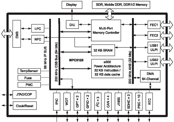

32-битный процессор MPC5125 компании Freescale выполнен по архитектуре PowerPC и предназначен для применения в устройствах отображения информации. Благодаря cвоей архитектуре процессор потребляет менее 1 Вт, а его производительность равна 800 DMIPS. Эти возможности в сочетании со встроенным LCD-контроллером позволяют использовать данный прибор в системах отображения, а встроенная в процессор коммуникационная периферия - в мобильных и стационарных IT- устройствах.
Структурная схема процессора MPC5125
