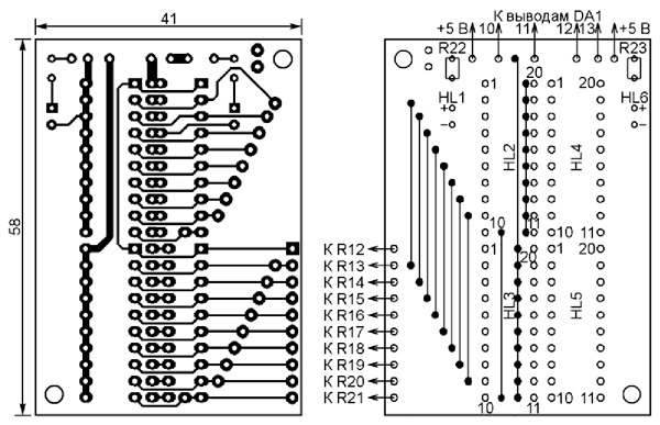

Печатная плата для микроконтрол-лерного узла индикатора не разрабатывалась, он собран на макетной. Светодиодные шкалы, которые должны быть расположены строго параллельно и состыкованы без зазоров, установлены на печатной плате, чертёж которой изображён на рис. 2. На ней же рядом с третьими сверху светодиодами шкал HL2 и Hl4 находятся светодиоды HL1 и HL6. Они отмечают позиции, соответствующие номинальному уровню мощности. В случае применения описанных выше разноцветных шкал эти светодиоды можно не устанавливать, так как о превышении мощности будет сигнализировать красный цвет свечения элементов шкалы.
Чертёж печатной платы устройста
Рис. 2. Чертёж печатной платы устройста

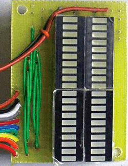

Внешний вид платы светодиодных шкал показан на рис. 3. Светодиоды HL1 и HL6, а также резисторы R22 и R23 на ней не установлены.
Рис. 3. Внешний вид платы светодиодных шкал
