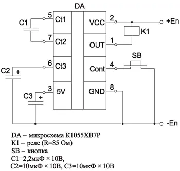

Микросхема К1055ХВ7Р представляет собой схему управления реле включения ламп автомобиля и предназначена для работы в качестве счетного триггера в составе реле включения задних/передних противотуманных фар, реле управления фарами ближнего и дальнего света автомобиля с соответствующими алгоритмами управления. Типовая схема включения микросхемы показана на рис. 1.
Типовая схема включения микросхемы К1055ХВ7Р
Рис. 1. Типовая схема включения микросхемы К1055ХВ7Р
