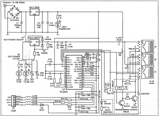

   Еще одна похожая схема (см. рис. 5) построена на микросхеме Prolific PL2303. На базе этой микросхемы собраны 99% китайских DA-ТА-кабелей, реализуемых на российском рынке. Микросхема PL2303 выполнена в 28-выводном корпусе SSOP, что затрудняет сборку данной конструкции на макетной плате. Однако, чтобы обойти эту проблему, можно в качестве готового узла можно использовать «начинку» от любого китайского USB DATA-кабеля.
Рис. 5

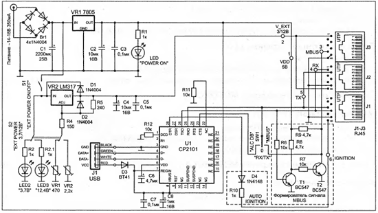

   Можно еще порекомендовать еще одну схему USB-бокса, выполненного на основе микросхемы СР2101. Его принципиальная схема показана на рис. 6.
Рис. 6
